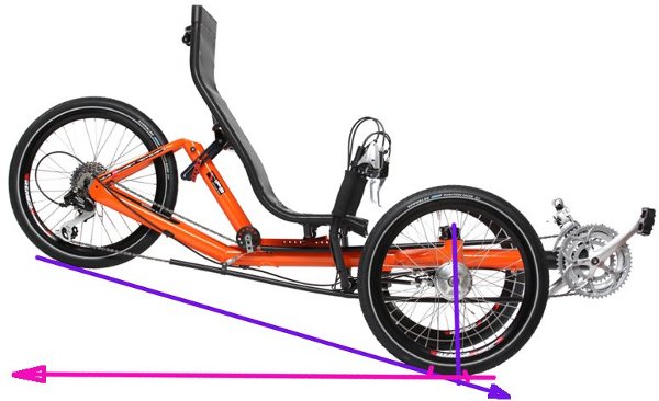

Oletteko muuten ajatelleet, miksi positiivisjättöistä ajoneuvoa on mahdollista hinata takaperin? Eikö etupyörien pitäisi haukata vinoon ja muutenkin käyttäytyä huonosti. :roll: ...
Kyllä, perän nostaminen ylemmäs muuttaa ohjauskulmaa ja syö pois positiivisen jätön ja muuttaa sen negatiiviseksi, joka taas taakse päin vedettäessä onkin positiivista jättöä. Tämä tarkoittaa, että kovin vinoilla ohjauskulmilla varustettua ajoneuvoa pitää hinata perä riittävän ylhäällä, jotta hinausasennon aiheuttama jätön muutos on riittävä.
Tätä on siis hinattava pitämällä perää vähintään noin korkealla. Mieluummin ylempänä, jolloin etupyörille muodostuu positiivista jättöä taakse liikuttaessa.
Tässä tuli siis selityskin. Kiitos siitä.
Perän saamista riittävän ylhäälle vaadittavan jätön muutoksen aikaansaamiseksi on GS gt3:n tapauksessa helppoa mm. pienen Brompton-standardin mukaisen pyöräkoon (349) vuoksi. Perä nousee väkisinkin riittävän korkealle (eli riittävään kulmaan), kun käsi on tavaratelineen viimeisellä poikkipienalla ja käsi sekä selkä suorana. Olen huomannut, että paljon matalampikin korkeus riittää hyvän ohjattavuuden (eli riittävän ja oikeansuuntaisen jätön) saavuttamiseksi. Pyörä painaa n. 17 kg. Takana on vain tavarateline, pieni takapyörä, lokasuoja ja rataspakka sekä vaihtaja. En tiedä, mikä on asiaan vaikuttava pyörän kuormittamaton painonjakauma, mutta todella kevyeltä pyörä tuntuu näin vedettäessä.
