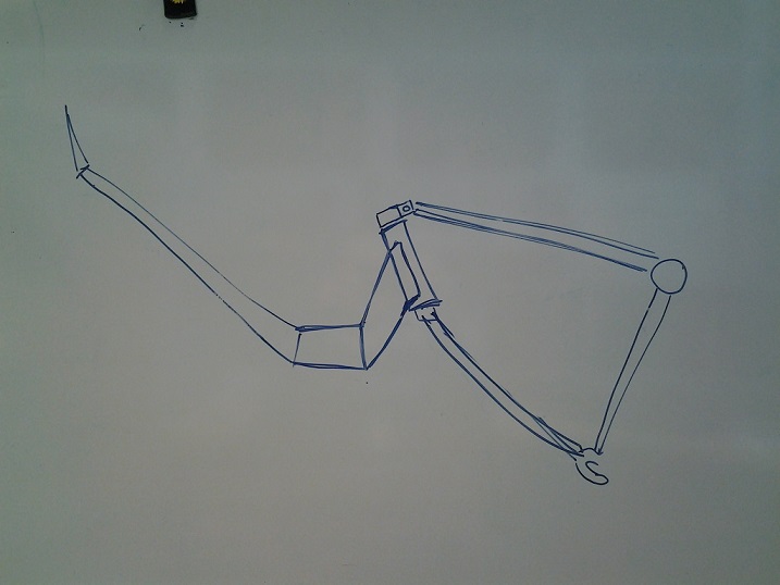

Tavoitteena on rakentaa PW:n MBB pyörän hyvän ajotuntuman vuoksi oma vastaava kilpuri. Yritän hyödyntää Jorin narujousitusta ja Jorin ideaa muttaa ohjauskulmaa ja jättöä naruja lyhentämällä / pidentämällä. Takahaarukan kiinnitys päärunkoon voisi toimia myös narusidoksella / muulla vastaavalla kevyellä ja helposti tehtävällä rakenteella. Ohjauskulma 70-55 jolloin jättö olisi 4 - 15cm (riippuen takajousituksen narujen pituudesta). Renkaiden kooksi valitsin rohkeasti heti alkuun 26", jos vaikka pyörä soveltuisi Ice Spiker renkailla talviajoon (jos nastat vaan saa pysymään poissa housujen sisäsyrjistä).
Hahmotelma taululle
Hahmotelma taululle

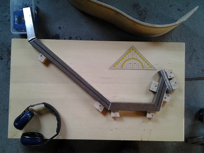

Aluksi on tarkoitus tehdä pyörä painossa säästämättä. Materiaalina on 2mm seinämällä oleva 40mm neliöputki sekä vanha maastopyörän runko. Vaneerinen penkki tulikin jo aikaisemmin laminoitua kolmesta 4mm vaneerista, käyttäen hyväksi Challenge Hurricanen alumiinipenkin profiilia (minkä olen havainnut itselleni parhaaksi nojapyöräpenkiksi).
Päärungon jigi
Päärungon jigi

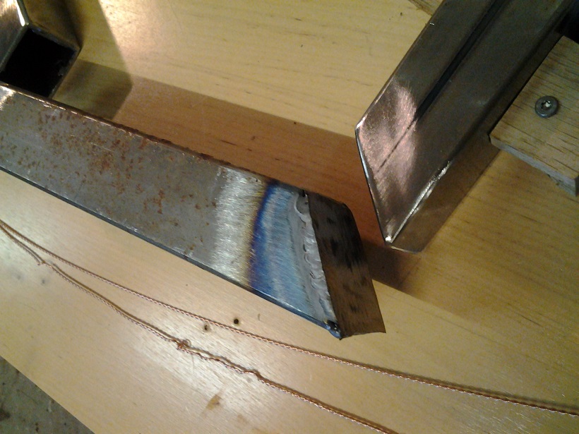

Lommoutumisen esto
Lommoutumisen esto
Lommon estin.jpg (158.72 KiB) Katsottu 11668 kertaa

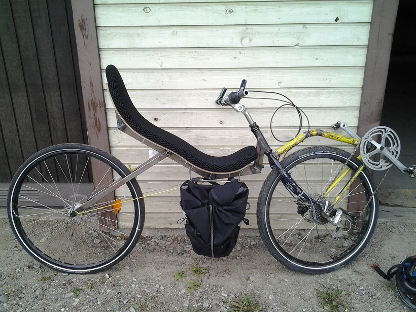

Koeajoin pyörää SM kisoissa vajaat 140km. Sen jälkeen siirsin BB:tä viitisen senttiä eteenpäin, ehkä vieläkin pari senttiä liian lähellä. Sitten lisäsin etujarrut jotta pääsee tieliikenteeseen ja tietenkin tavaratelineen pyörälaukulle. Painoa vekottimella oli noin 16kg.
2014-08-10 19.34.32.jpg (239.87 KiB) Katsottu 11010 kertaa
Eteen tilasin Kojakin ja jarrupaloja levyjarruihin, jotta saan takarenkaaseenkin jarrut.
Penkin terästukea lyhennän tässä joku päivä, ja taakse pitänee laittaa lokasuoja, kun tuli niskaan niin paljon kuravettä tänä aamuna.
Keskirunkoon voisin hommata myös ohuempaa putkea, jos nyt ei aivan maastopyörän alaputkella pärjää (35mm).

Takapään joustosta huolehtii ilmeisesti vain narujen oma jousto?
pikametri
Viestit: 245
Re: Pika MBB
Joustoksi tulee lähiaikoina joku jousi tai kumi sotkettuna noihin naruihin.

Otatko lähiksen laukun kiinnityksestä, laukulla ja ilman.
Pitää käydä koeajolla ja kattomassa, kun käyn siinä naapurissa.
EDIT. hyvinhän toi laukkuviritys näkyy tässä.
Oikein mainio rakkine. Koeajolla tuntui kivalta.
