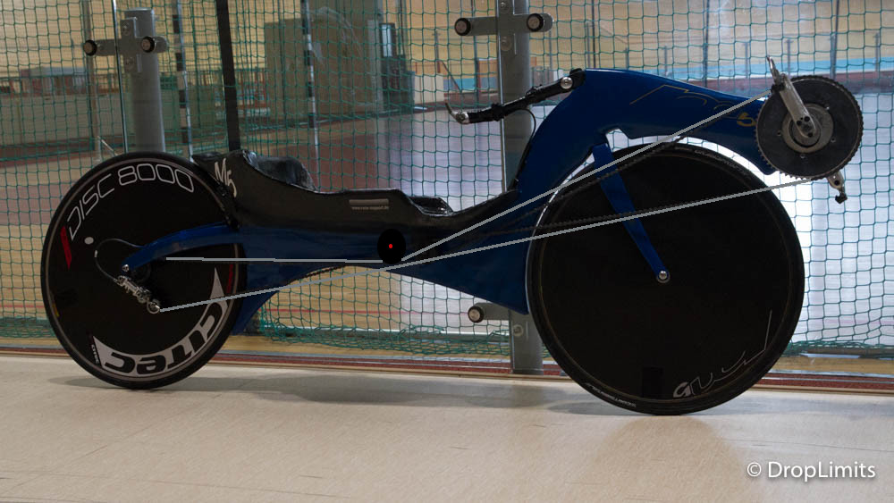

Tässä kone ilman kuskia.
Miks tossa eturenkaan ja rungon välissä on noin paljon tilaa?
Viestit: 10342
Re: Tunnin aika-ajon ME
ViestiKirjoittaja jori » 19 Syys 2016, 19:26
Tällä tavalla taittopyörä voi olla suurempi, taaempana ja molemmat ketjut samassa linjassa toistensa peesissä.
