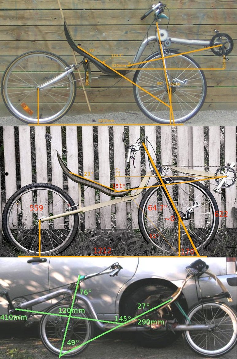

Tein veljen syntymäpäivälahjapyörää (Vena50) varten vähän tutkielmaa etuvetoisten geometrioista. Sylikulma on tosiaan suurempi, kuin tuo 130 astetta. Pastorin QD Sportissa jopa yli 150 astetta ja Petrin PW1 legendassa siinäkin 145. Pakoputkipyörässä se on mielestäni vähän ahdas, vaikka siinäkin kulmaa on n. 135 astetta. (Kuvassa alla on kolme pyörää päällekkäin. Napauta kuvaa!)
Pitäisikö muuttaa tuota sylikulmastandardia meille paksumahoille sopivammaksi. :oops: Ehkäpä voisimme ruveta puhumaan 140 asteen sylikulmasta. :roll:

Pastorin QD Sportissa jopa yli 150 astetta..
Mun pyörissä on sylkulmat clwb 125, tikkurunkoinen 130 ja kiiltomato 145. Viimeinen on ehdottomasti mukavin :wink:
Sanoisin että 130 astetta on minimi tavoite. Enemmänkin toimii. Clwb:ssä oli aluksi 120 astette, joka oli aivan liian vähän. 125 toimii tyydyttävästi.

Juu, istuimen selkänoja on vähän oudon muotoinen, joten ei voi aivan samoin mitata, kuin muita, mutta antaisi noilla viivoilla tuloksen 152,4°. Selkänoja 17,3. Summittain sama sylikulma, kuin Pastorin Kuudee Sportissa. :shock: Pastori kun vielä laskee perää neljä astetta alemmas, niin hänellä on ainakin ajoasennoltaan oikea raaseri. :D
