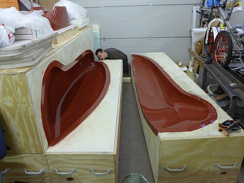

Lähetetty: 29 Joulu 2015, 14:14
Kirjoittaja tm
Lowridesin luvalla hieman päivitystä tähän aiheeseen: Avuksen korin muotit/plugit valmistuivat eräässä länsirannikon muottipajassa marraskuussa, ja ne on saatu kuljetettua Nokialle.
Ensimmäiset pari laminointiharjoitusta on pidetty Nojailijan opastuksella. Pitkä ja monivaiheinen projekti tulossa. Tavoitteena on saada ensimmäinen ajokelpoinen prototyyppi aikaiseksi ensi vuoden elokuun Nokian kisoihin mennessä.
Tässä yksi kuvapaljastus, lisää luvassa lähiaikoina:
Re: Avus streamliner
Lähetetty: 29 Joulu 2015, 16:25
Kirjoittaja Syväri
Minne saa jättää tilauksen :D :mrgreen: kauniit puoliskot on.
Lähetetty: 29 Joulu 2015, 18:08
Kirjoittaja tm
Syväri kirjoitti:
Markkinointi- ja myyntijohtaja (lowrides) alkaa ottaa tilauksia vastaan piakkoin... no ei nyt ihan vielä :D .
Tehdään nyt proto ensin ajokuntoon.
