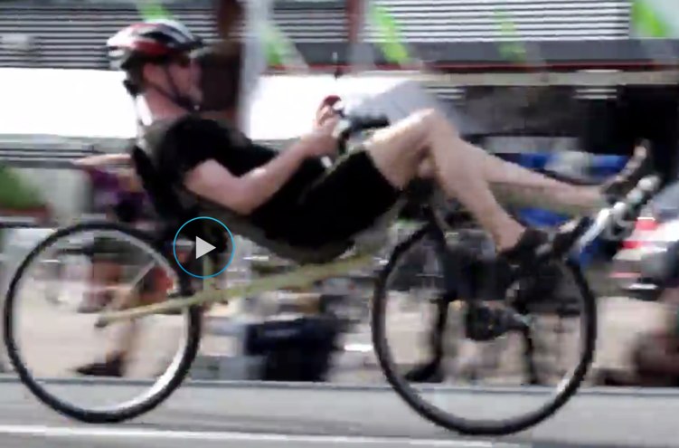

Mun niskatuki osuu kyllä aika hienosti - noin niskatuntumalta.
Tossa ruutukaappaus vidoelta, niin näkyy osumakohta ja pään asento.
Ja tässä vielä varhaisempi kuva.
