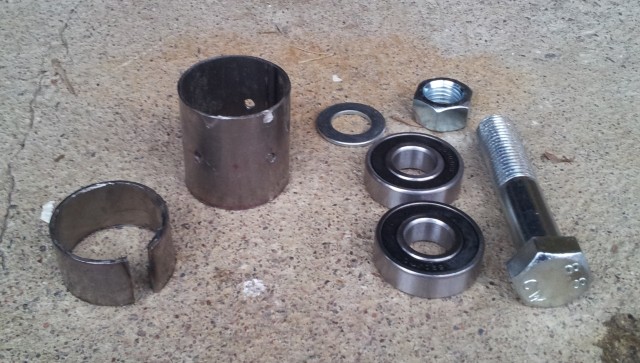

Katos sunnutaina ne hitsailu innot, kun en löytänyt mieleistäni niveltä varastosta. Selasin sitten laakerikuvastoa ja mittailin olemassa olevia putkia mauserilla. Kahden tuuman huonekaluputki oli mieleisin. Millikokoinen olisi ollut vielä parempi, mutta eipä löytynyt. Tänään sitten kaupasta 20x47x14 urakuulalaakerit ja pari M20 pulttia akseliksi.

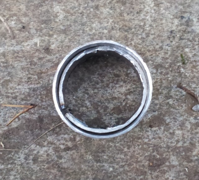

Aluksi 26 ja 52 millin pätkät putkesta. Absoluuttisen suoruuden :roll: sorvin puutteessa varmistin pyöräyttämällä paperiarkin putken ympäri ja piirtämällä sen reunanpäälle tussilla viivan ja laikalla viivaa pitkin poikki. Lyhyemmästä putkesta otin siivun pois että mahtuu isomman sisään ja isompaan viisi reikää kylkeen hitsausta varten. Pitää surutta kopioda osaavampien(Jukka) ratkaisuja että ei tarvii ite kuin soveltaa :mrgreen: Nyt olikin jo osat valmiit.

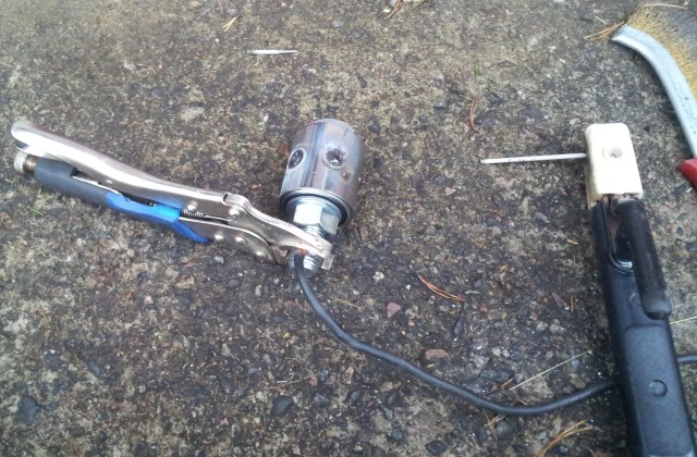

Sitten tunkin putket sisäkkäin ja laitoin laakerit paikalleen että saan sisä osan keskelle ja sen päät tasan. Invertteristä oli mystisesti kadonnut maadoitus puristin, joten laiskuuttani johdin hitsausvirran laakereiden läpi :shock: Eikun putken reiät umpeen, niin putket pysyy kasassa.
Tommoinen siittä sisältä. Ei ihan niin hieno kuin sorvattu :roll:

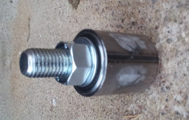

ja päältä
Foorumi kääntää näemmä pystykuvan vaakaan :shock:
Akseli oli ajatuksena tehdä kahdesta pultista sipaisemalla kannat puolta ohuemmiksi ja hitsaamalla ne yhteen. Hommasin semmoiset pultit että saa tehtyä samanlaisen nivelen kuin Flevossa, mutta tuli jälkeen päin mieleen ettei nivelen tarvi olla ainakaan yhtä helpolla purettava kuin flevossa. Rungon kun on tarkoitus taittua kasaan niinkuin Airbikessä. Pultin voisi siis hitsata suoraan runkoon. Toisaalta jos kiinnittäisi toiseen rungon puolikkaaseen jatkomutterin. Silloinhan rungon saisi tarvittaessa poikki avaamatta niveltä joskaan ei kovin kätevästi. Mahtaakohan tuommoinen ratkaisu pysyä kiinni miten hyvin vai kiertyyköhän pultti itsestään auki?

Pitäisi laittaa vielä laakerien sisäkoolien väliin tarkasti suorapäinen, vähän (0,1 mm) sisäputkea pidempi sisäkoolin sivuympyrään vastaavan kokoinen (D25x2) putken pätkä. Kun välissä on tuo putki, voi pultin vetää tiukkaan, jolloin se ei aukea.

Teitkö sisäputken halkasemalla ja puristamalla kasaan?
Re: Taittuva mbb/flevo/airbike
Lähetetty: 13 Loka 2014, 20:02
Kirjoittaja jviirret
Eikös tämä niin pidä ymmärtää:
Aluksi 26 ja 52 millin pätkät putkesta....Lyhyemmästä putkesta otin siivun pois että mahtuu isomman sisään
Noin minäkin olen laakeripesät tehnyt jos ei heti ole käteen sopivaa sisusputkea sattunut.
Ei tartte 8) Ei mulla ole pyyttonissakaan. Laitan nyloc-mutterin kunhan ei tartte aukoa enää :wink:
Tuossa on muuten hyvä idea. Sen akselin voi lukita rungossa olevaan jatkomutteriin lukitteella jos kiertyy itsestään auki :)
Kyllä. Selostus on viissiinkin liian sekava että siitä saisi selvää :roll: Onneksi on kuvat :mrgreen:
