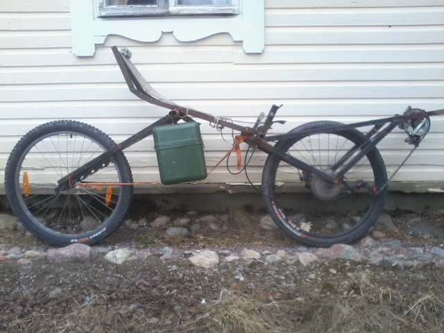

Päivitys tilanne Huhtikuu 2015: Lukuisien muutosten jälkeen pyörä tällaisessa kunnossa.
Varsinainen rakentelu alkaa tästä:
Tuossa pihassa on jonkun aikaa jököttäny 559 maastokiekko renkaineen, penkki ja muuta romua esittämässä tulevaa nojakkia, jolla voisi ajaa huonommalla pinnalla, talvella, hiekkateillä ehkä poluilla.
Nivelkin on lähes kasassa, Joosehan viimeisen mallin mukaan yritetty kasata. Sisämitaltaan 20mm putki akselin keskeltä puuttuu.
Muodin mukainen narujousitus olis tarkotuksena toteuttaa. Aattelin jos penkinalusrungon tekis kahdesta vierekkäisestä putkesta, penkiksi vois sitt rittää ohutkin vanerilevy. Pitää koeponnistaa mikä putki tuossa kestäs, tuo rungon osahan on aika lyhyt ja kun jousitus ni luulisin ett ite runko ei joudu kauheelle rasitukselle.

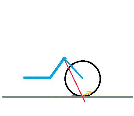

Koita jousitusta tehdessäsi panostaa siihen että renkaan maakosketuskohta joustaa enemmän ylöspäin kuin taaksepäin. Lähes kaikissa narujousitus pyörissä on takahaarukka huomattavan pystyssä ja pattiin osuessaan jousto tapahtuu taaksepäin:
Toimii jotenkin asfaltilla pienissä epätasaisuuksissa, mutta jos soralla ajaessa sentin joustoliikettä varten pitää pyörän akselivälin venähtää viisi senttiä tulee jousituksen rajat äkkiä vastaan.

Eikös se riipu narunpituudesta, kuinka pystyssä haarukka on :roll: ?
Naruja pidentämällä muuttuu koko muukin geometria, keulakulma, istumakorkeus, kampien korkeus, ohjauskulma, jättö. Pitää suunnitella pidempien narujen ja vaakasuoremmassa olevan haarukan ympärille...

Oikeassa olet joustosuunnan suhteen. Tuo ei kuitenkaan ole pelkästään huono ominaisuus. Ulosjousto on tietenkin pieni, mutta jos joustovaraa naruihin on laitettu. ylösjousto muuttuu liikkeen myöhemmässä vaiheessa pystymmäksi. Renkaan suojelemiseksi esim. rotvallin reunaan ajettaessa tämä taakse ylös joustava on parempi, eikä normaaliajossa joustoliikkeen vinoa suuntaa huomaa muusta, kuin pienestä taipumuksesta pompottamiseen. Jos tarkoitus on tehdä maastoraaseri, jonka takpyörän pitoa pitää maksimoida kovassa röykytyksessä, ei vinon narujousituksen ulosjousto-ominaisuudet riitä.

Vaikka haarukka olisi vaakasuorassa on renkaan maakosketuskohdan joustoliike yläviistoon, ei taakse joustoa tarvi tarkoituksellisesti enään lisätä.
Eikö jousituksesta tule hitaammin reagoivakin jos se suuntautuu väärään suuntaan? Rotvallin reunassa tuskin haittaa kun sen tarvii toimia vain yksi pitkä ja rauhallinen liike, mutta nimismiehen kiharassa ja epätasaisella jääpolanteella ei ole hyvä.

Vaakasuoralla haarukalla tulee ongelmaksi saada naruille järkevä kulma.
