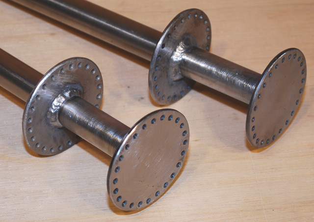

AZ DeltaWolffin rakentaminen ensi kesäksi on pyörinyt mielessä. Ongelmakohtana olen pitänyt navan laippojen valmistusta. Laserleikkuu tai CNC-työstö on tuntunut olevan kallista pienille sarjoille.
Tuossa kuva valmiista navoista.

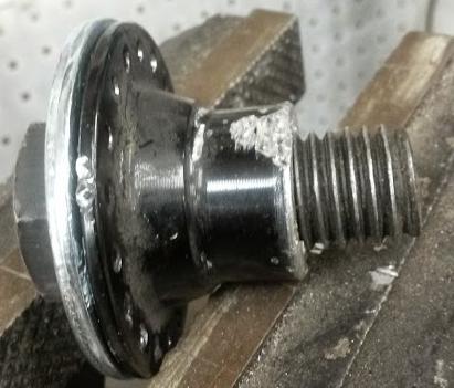

Re: Deltan takanapa
Takanapa poikki ja M18 pultti pulttikoneella napaan kiinni. Pultti työsti kierteet alumiininapaan.

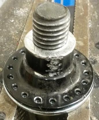

Re: Deltan takanapa

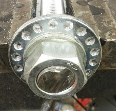

Porausjigi on valmis. 2,5mm terällä tein jäljet rikkaan.
Viestit: 7852

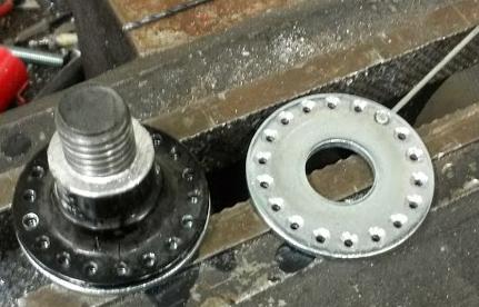

Re: Deltan takanapa
Kiinnitin rikan M20 kierretangolla ruuvipenkkiin ja porasin 2,5mm reijät. 6mm terällä tein viisteet reikiin.
Viestit: 7852
Re: Deltan takanapa
Hyvin näytti pinna istuvan reikään. Eihän tämä vaikeaa tai kallista ollut kun ryhtyi vaan puuhaamaan :D

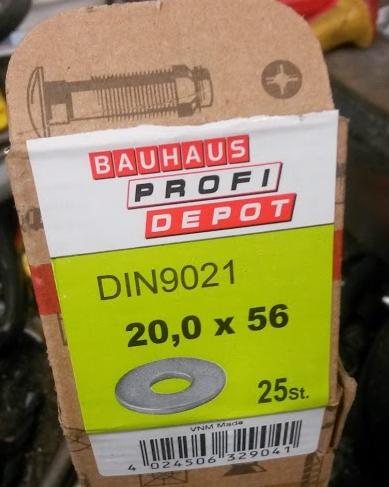

Re: Deltan takanapa
Onko noissa prikoissa oikeasti 20mm reikä? Normaalistihan niissä on joku epämääräinen ylikoko :(
Viestit: 7852
Re: Deltan takanapa
Sitä itsekkin ihmettelin, että miten nuissa voi olla 20mm reikä. Normaalisti tuossa DIN9021 korilaatassa om 22mm reikä. Työntömitalla mittasin 20,10mm. Tuon välyksen kans pärjää.
Viestit: 7852
Re: Deltan takanapa
Nyt vasta tajusin, että tuohan on M18 laatta, eikä M20. Siksi reikä on 20mm. :D

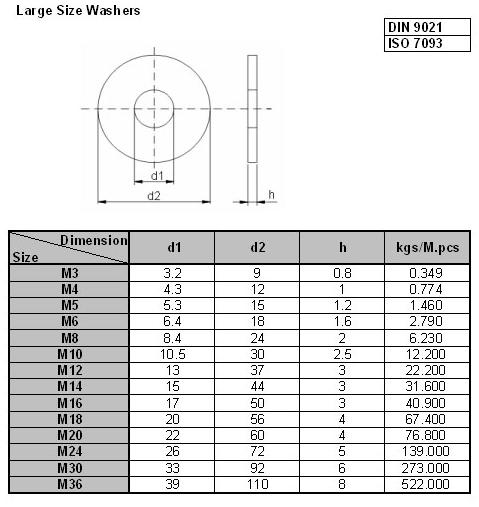

Tässä on kuitenkin kuva M20 prikoista
Vai onko noin merkittynä reikä tosiaan tasan 20mm?
Tuo 18mm tai M18 on muuten melko harvinainen koko. Ei likikään joka paikassa ole myynnissä.
Viestit: 7852
Re: Deltan takanapa
Eihän tuossa paketissa lue M20 eikä mitään muutakaan M kokoa. Taulukosta selviää.

Re: Deltan takanapa
Näppärä porausjigi, ei tarvitse turhia mittailla reikien paikkoja.
