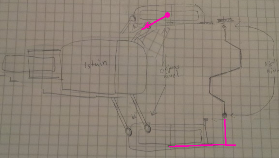

Ilman muuta kannattaa tehdä, jos tekee, molemmille eturenkaille veto. Lisääntynyt työmäärä on tosi pieni. Tuossa luonnoksessakin on näin tehty. Pitää vaan tietää mitä siitä etsii :roll: Vaikutus mahdolliseen vetelyn lienee kuitenkin pieni tasauspyörästön puuttuessa. Ainoastaan täysin suoraan ajaessa tuo on aidosti kaksivetoinen. Vähääkään kaartaessa lopettaa ulompi rengas vapaarattaan takia vetämisen.
Ohjausnivel ei voi varmasti olla tuolla mihin sen piirsin. Ackermanin jos laittaa kohdilleen, niin se on pakko vetää reilusti sisemmäs. Mikä taitaa taas johtaa suureen olkatapin kallistamiseen että saa olkapoikkeaman järkeväksi. Pituussuunta jää näin täysin vapaaksi. Jätön pienentämiseksi nivel kannattanee tosiaan siirtää eteepäin.
Minkä takia esität negatiivista olkapoikkeamaa? Varmasti sulla on hyvä syy, mutta eikö se vetele nollasta poikkeavana :?

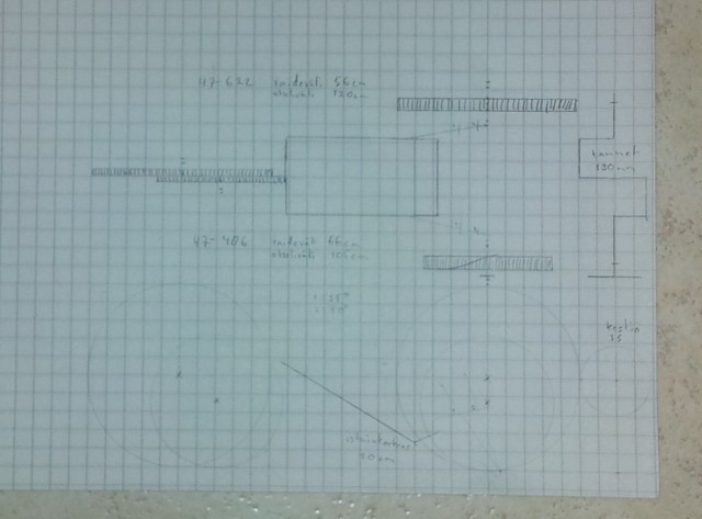

Piirtelin itseäni varten luonnoksen. Vaikka se onkin vaikeaselkoinen, laitan sen tännekin. Runko on piirtämättä, vain haarukan paksuus akselienkohdalle. Apuviivat sotkee jollei tiedä mitä varten ne on.
Vielä ei tullut vastaan mitään yllättävää. Näytti siltä että, kun painaa raidevälin mahdollisimman kapeaksi, niin olkatapin sivukallistukseksi tulisi noin 60 astetta. Isot renkaat sopivat mielestäni paremmin kuin pienet :D Lyhyeksi piirrettynä yhden etupyörän kuormaksi tulee 36%.
Kaksipyörävetoisena saisi kivasti 80cm akselivälisen nelipyörän, jolla on joka pyörällä sama kuorma sekä mahdoton kaatua :mrgreen:
Pitänee vilkaista nuo Sakarin ketjut miten nuijapäät sietää 1,2kW:n moottoria vain toisessa eturenkaassa.
Ei huolta SH23:n perusteella. Ei vaan laita olkapoikkeamaa.
