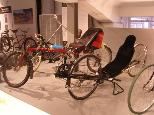

Ei taida noin matalaa pythonia olla muita, kuin Ängeslevän Old Fox Kanape. Kuvaa en tähän hätään löytänyt.

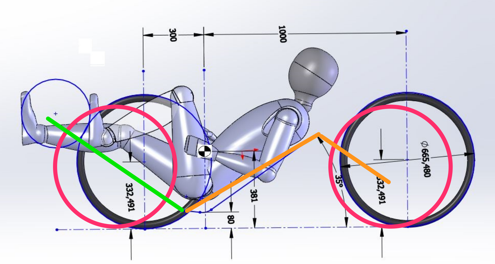

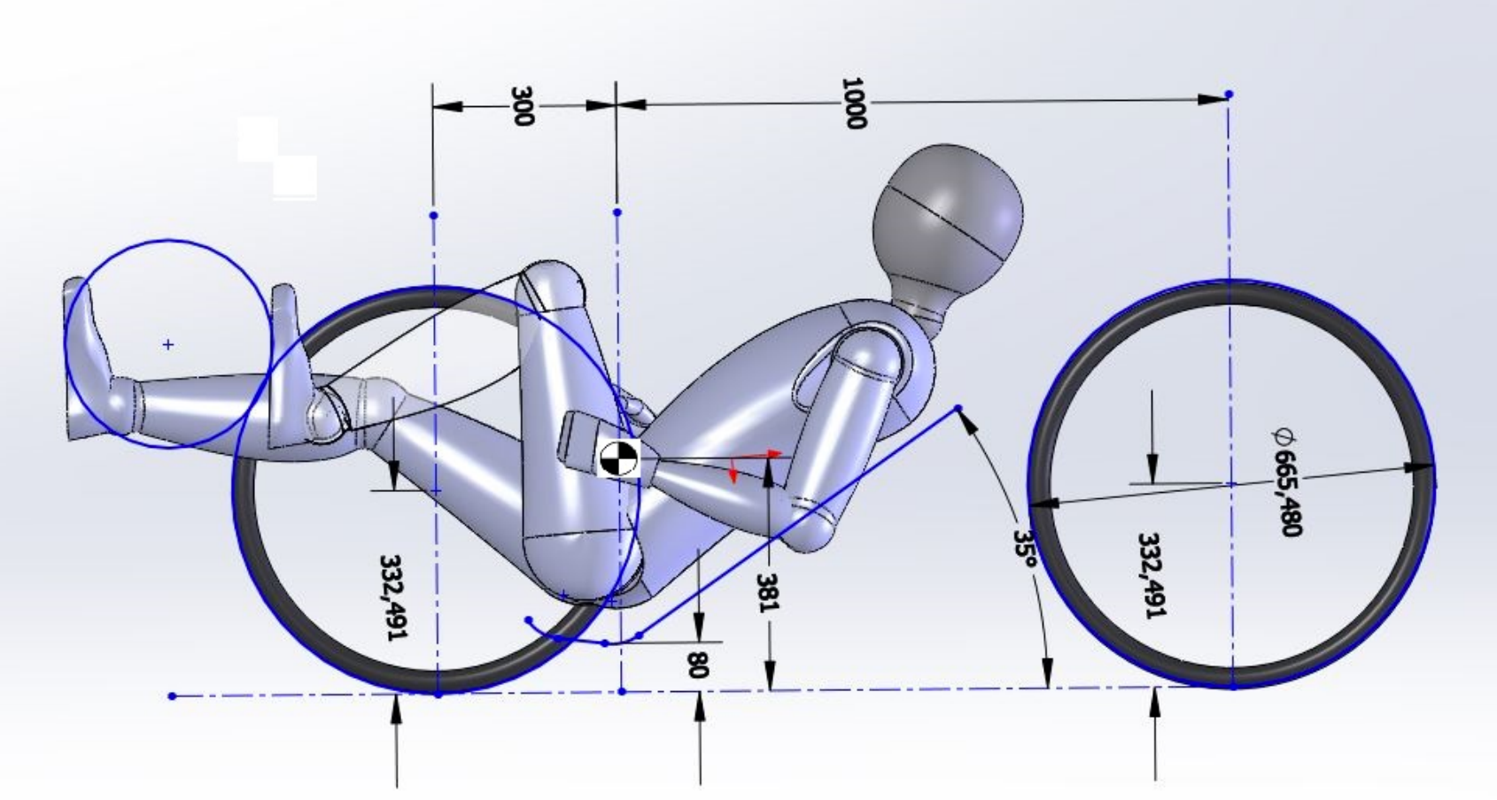

Julmetun korkealla kammet tuossa :shock: Kahdeksan sentin istuinkorkeudella tulee helposti ongelmia jo maavaran kanssa :wink:
Hieno mitoituskuva. Tuommoinen kun olisi itsestäkin :D
Jos löydöt kuvan tuosta Ängeslevän koneesta laita ihmeessä näytille. En muista missään nähneeni.

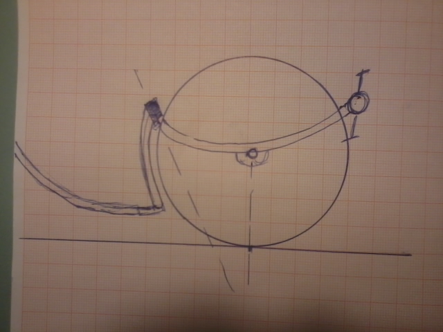

Semmonen raakaidea, toimisko tai onko muuten mitään järkeä? Kun nyt oon tehny MBB:n jossa nivel on penkin alla kuin Pythonissa ja jättö on negatiivinen kuten pythonissa - ei vaan ihan niin paljon. Josko laittaskin nivelen penkin yläpuolelle, niin ett jätön sais n. -15cm :? penkki kuitenkin hyvin lähelle tietä :roll:
Onko siitä mitään hyötyä ett jättö olis vähän suurempi ku -30cm - esim. tuo -15cm?

Pienellä ohjauskulman muutoksella tuohon saa normaalin jätön, jolloin ohjaus keskittää.
Nähdäkseni pythonissa on negatiivinen jättö, jotta saadaan iso eturengas matalaan lyhyeen pyörään. Suuressa osassa kopioista on idea pilattu pienellä eturenkaalla :cry: Niistä saisi matalan positiiviselläkin jätöllä. Pienipyöräisessä pythonissa hyödyksi jäänee ainoastaan itsestään pystyyn nouseva etupää, joka mahdollistaa ohjaustangon ja/tai ohjauskumin pois jätön sekä mahdollisesti ajamaan opettelun ilo :roll:
Negatiivisen jätön pienentäminen heikentää keulan pystyyn nousemista ja suurentaa rajanopeutta, jolloin python muuttuu epävakaaksi.

Re: Pythonin perusinfoa
Ymmärtäny ett pienipyöräsellä olis helpompi oppia ajamaan koska negatiivistä jättöä on vähemmän. Näin vois siis kokeilla isokiekkosta pyörää, joka on matala - yhtä helppo oppia ajamaan ku pienikiekkonen ja kestäs vauhtiakin enempi - ehkä :roll:
Oisko tuossa kuvassa Ängeslevän Tapsan pythoni? Mistä lie kuvat otettu, löyty Old Fox Kanapee-nimellä.

Eikös siinä lue varmistus etuhaarukan kyljessä :wink:
Varmaan vielä helpompi, kun laittaa jätön positiiviseksi ja ohjaustangon haarukan jatkeeksi :roll: Penkki voi olla noin matalalla kaksipyöräisessä ongelma, kun pitää kallistaa.
Miull ei näkökyky riitä :oops: mutt hyvä jos lukee. Ei tuo mitenkään kauheen matalalta näytä :roll:
Ei näytä ei, mutta on pirun tyylikkään näköinen :D

Siin on ilmeisesti aika mahtava jättö - 45cm tai jotain siihen suuntaan.
Tuo se juuri on kuvattuna Velomania näyttelyssä keväällä 2007. Ei se tuosta kulmasta näytä kovin matalalta, mutta muistaakseni maavara taisi olla 80 mm. Joka tapauksessa alle sata. Pyörä on tuon telineen varassa etuhaarukasta kannatettuna, niin näyttää korkeammalta kuin on. Velomania kirjakin on jonnekin kadonnut. Siinä on muistaakseni parempi kuva.
Tuon venäläisen pythontrken kääntösäteet lienevät teoreettisia. Ei sitä ajaessaan etupyörää saa niin linkkuun. Ohjauskahva ottaa maahan ja etukiekko menee aivan kantilleen maahan. Ei kestä ajamalla tehdä sellaista käännöstä.
