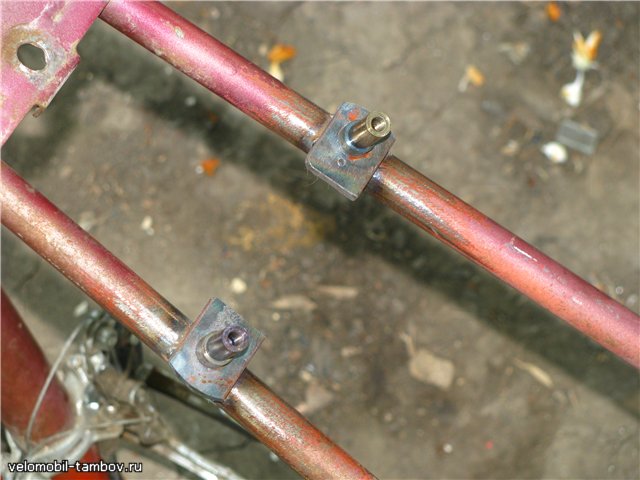

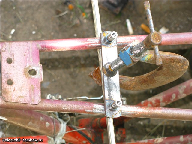

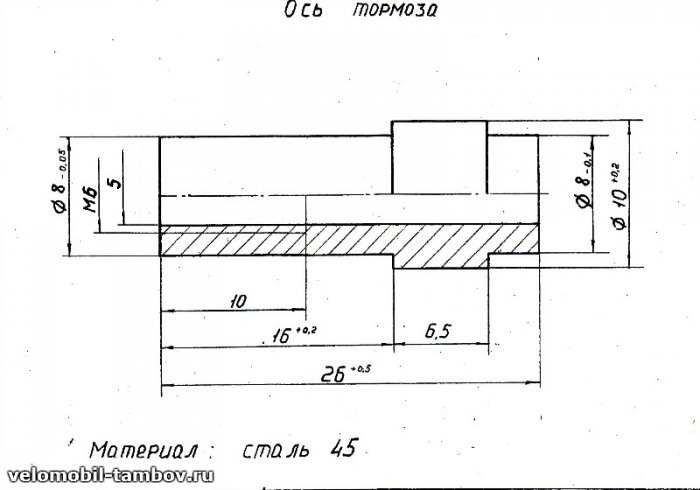

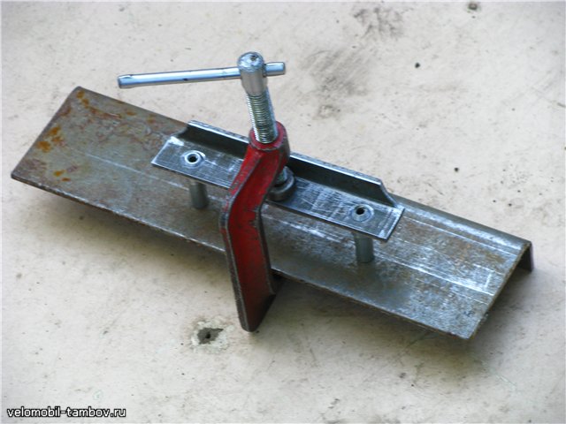

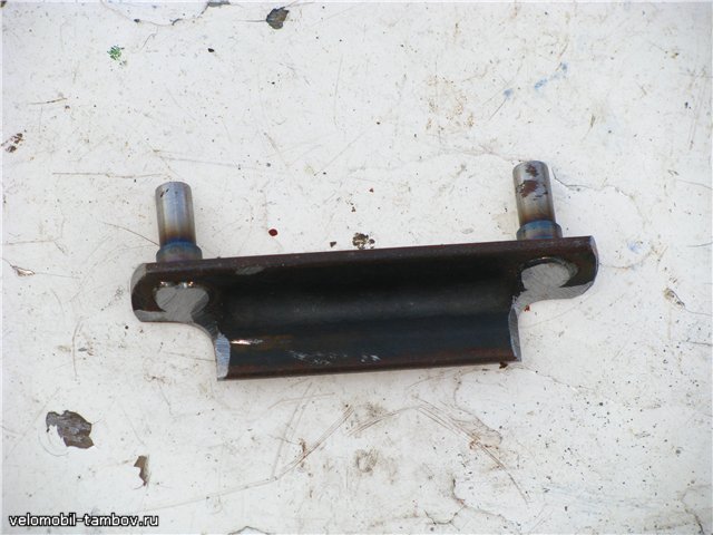

Nyt löyty paljon kaivatut ohjeet jarrutappien omatoimiseen tekemiseen :D Valitettavasti vain venäjäksi, mutta kuvat kertoo kyllä riittävästi. Otin tänne talteen osan. Kyllä noilla tapit tekee 8)

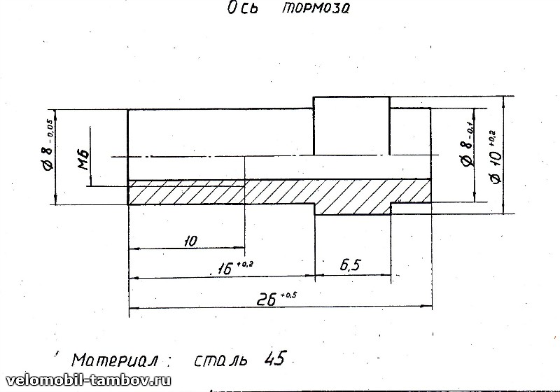

Sisäreiän mitta puuttui. Lisäsin. Tämä on varmaan tehty 10-2,5 hydrauliikkaputkesta, joten se sisäreikä on luonnostaan oikein, mutta aina ei ole tarjolla sopivaa. Nyt voi tehdä vaikka pyörötangosta.

Pitääkö esireikä merkitä piirrustuksiin? Luulisi tuon M6:n sisältävän sen tiedon :?

Ei, jos vain vain porataan kierrereikä. Nyt se on myös aihion mitta. Ei ole järkevää vaatia aihion valintaa tekevää selaamaan kierretaulukoita.

Osaako joku sanoa millä säteellä pienet reiät ovat jarrutapeissa? Itse sain jotenkuten mitattua R8, mutta en ole aivan varma. 2.5 reikä tais olla. Pitäs levystä leikata näitäkin osia ns, samalla rahalla..
