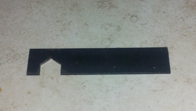

Omani on paljon krouvimpaa työtä, mutta onpahan ajanut asiansa hyvin. Paljon nopeammin sain tekemällä itse kuin hakemalla kaupasta :roll:
avain 22.jpg (38.08 KiB) Katsottu 1848 kertaa
