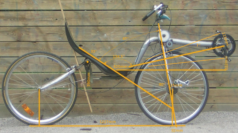

Sylikulma on kuvasta arvioiden 120 asteen luokkaa. Mukavana ja toimivana sylikulmana pidetään 140-150 asteen kulmia ja jotkut ajavat vieläkin suuremmilla sylikulmissa lähes selällään maaten.

Mittasin niistä maalattuna otetuista kuvista 124 astetta. Ulkomaisissa ohjeissa on ollut yleensä lukema 130 tai 135.
Omissana olen huomannut että muutos 125 --> 130 on minulle todella merkittävä, mutta 130 --> 145 taas pieni(sekin parempaan päin) eli 130 mulle minimi mukavaan asentoon.
Tuohon sais keskiön alemmas, jos kiepauttaa sen rungon alle. Voi kyllä tulla jo liian alas ellei käytä erikoislyhyitä kampia :roll:

Tästä syli-/lonkkakulmasta on oma ketjunsakin: Lonkkakulmanpohdintaketju. Ulkomaisista ohjeista kannattaa huomata että - kuten aiemminkin olemme todenneet- paras tietämys on omalla foorumillamme, vai onko joku löytänyt ulkoamaisista jotain merkittävää matkimisen aihetta. Miksi seruraisimme ohjeita, tai matkisimme asiaa huonommin ymmärtäviä vain siksi, että kirjoittavat asiasta ulkomaan foorumeilla. Kuten tuolla Lonkkakulmanpohdintaketjussa todettiin, kaikki aloittavat liian pienillä kulmilla ja kokemuksen (ja vatsan) kertyessä kulmaa avataan. Missään nimessä en suosittele alle 135 asteen lonkkakulmia, jos kammet eivät ole erityisen lyhyet. Omassani on 134°/115mm. :oops:

Mistä muuten lasketta tuon syli/lonkkakulman? Onko se selkänojan ja keskiön vai polkimen yläasennon välinen kulma? Arvelisin, että silloin, kun puhutaan lyhyemmistä polkimista, se on tuo jälkimmäinen. :roll:
Re: Trike ja jääkelin hauskuus
Minä oon mitannut sen keskiöstä. Tapa ajalta ennen "kampiuskontoa"...

Erittäin hyvä huomio Sakarilta. Jos mittaisimme sen polkimen akselista, ei tarvitsisi huomioida kampien pituutta, kun niiden vaikutus olisi jo siinä samassa numerossa mukana. Meillähän on kuin tarjottimella myös kaksi termiä, joista toinen voidaan pyhittää kuvaamaan tuota Sakarin ehdottamaa kulmaa selkänojan ja poljinakselin välillä. Kansainvälisesti kai puhutaan "Lap Angle" tai "Hip Angle". Noista tuo hip angle vastaa paremmin meidän lonkkakulma käsitettä ja lap angle sylikulmaa. Voitaisiko alkaa puhua sylikulmasta, milloin mitataan polkimen akselin ja selkänojan välinen kulma ja lonkkakulmasta, milloin kyse on selkänojan ja poljinakselin välinen kulma. Tuon sylikulman ilmoitustavanhan voisi myös standardoida ilmoitettavaksi kahdella luvulla. selkänojan ja poljin ylhäällä ja selkänoja ja poljin alhaalla. Olisi johdonmukaista puhua monikossa "sylikulmat", milloin käytettäisiin molempia kammen asentoja. Toisaalta ihan yhtä johdonmukainen olisi kuvaus, jossa annettaisiin selkänojan ja kampikeskiön välinen kulma ja tarkennuksena kammen vaikutus esim. 135°+-7°, tai ilmaisu: "minimi-sylikulma 128°" (135°-7°). Yllättävän vähän aiheesta löytyy tarinaa, vaikka on erittäin merkittävä nojapyöräilyn nautittavuuden kannalta. :?
Paljon vertailukepoisempi noin. Mehän jätämme vielä jalan pituudenkin yleensä huomioimatta. Tuossa kulmassa sekin on huomioitu. Ainoastaan mittaaminen hankaloituu hieman :(

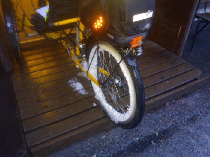

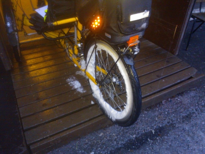

Tulin juuri kaupunkireissulta ja SH23:n takakiekko näytti tältä. Ei kuitenkaan juuri vauhtia hidastanut. :mrgreen:

Nuo ovat asiaa tuntevien kommentteja. Ensimmäistä pyöräänsä ja yleensäkin pyörää itse tekevä tai säätävä kaipaa mitattavia arvoja, joita noudattamalla tulee pyörä, jota on mukava polkea. Minunkin pyöräni olisvat tulleet loivemmalla lonkkakulmalla, jos joku olisi osannut tuolloin kertoa paljonko on paljon ja mikä on liian vähän.
Jos tämä menee äänestykseksi, niin minä kannatan tuota selvempää tapaa: 135 +- 7 astetta. Siitä näkee sekä keskiön kulman (135) , että kampikulman (7 => 142 astetta pahimmillaan). Yhteen ja vähennyslasku on niin helppoa, että jokainen osaa siitä laskea sen hankalimman tapauksen eli kun kampi on ylhäällä ja polvi pahimmin koukussa.
