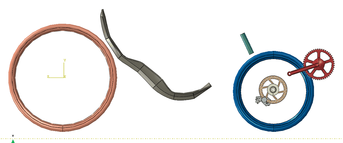

"Skissi"
Viesti Kirjoittaja KPS »
Tuossa olisivat suurin piirtein asemoidut "päämitat" .... jotenkin noi palikat tulis liittää toisiinsa !?
KPS
Re: "Skissi"
Hyvän näköinen suunnitelma :)
Itse laittaisin eturenkaan taaemmas, jolloin kääntyvyys olisi parempi. Tosin eipä tuon mallisella pyörällä taida paljoa olla kääntyvyydellä väliä. Saattaisi jopa hidastaa pyörää hieman painon siirtyessä pienemmälle renkaalle ;)
edit. Oletan polkimien ja emäputken sijainnin perusteella olevan mbb.
Viimeksi muokannut jooseha, 18 Tammi 2015, 10:36. Yhteensä muokattu 1 kertaa.
Re: "Skissi"
Onko tämä takavetoinen lowracer, trike vai mbb :oops:
KPS
Viestit: 218
Re: "Skissi"
MBB oli eka ajatus, mutta eihän sitä koskaan tiedä .....
KPS
kuparinen
Viestit: 428
Paikkakunta: Viiala/Akaa
Re: "Skissi"
Kapineiden asettelu ohjauslaakeria lukuunottamatta on tadpole-trike...
Ydinkysymys: jos ei ole MBB, miten menevät ketjut?
Re: "Skissi"
kuparinen kirjoitti:
Penkin ali takarenkaaseen tietysti. Yksittäinen eturengas ei mahdu kääntymään jollei ole mbb ;)

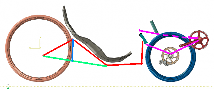

Viestit: 17966
Re: "Skissi"
skissi mbb.PNG (149.32 KiB) Katsottu 5743 kertaa
Liitin palikat toisiinsa :wink: penkkiä mahtus ottamaan eteenpäin vähän ja ohjausakselin siirsin, omin lupineni :mrgreen:
Vihree on naru ja sininen kuminauhaa, tietysti :mrgreen:
Re: "Skissi"
Ketjuvaihteiseksi mbb:ksi on ketjulinja aika lyhyt. Pidempänä toimisi paremmin.
Kommentointi helpottaisi, jos tietäisi minkälaiseen käyttöön pyörä on aiottu. Mikäli edes vielä tiedossa.
