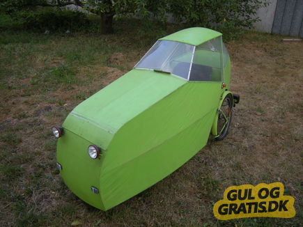

Re: Ite tehty kinneri
Selkeitä Leitra-vaikutteita muotoilussa.
Viestit: 17893
Joo, samaa kattelin - koppa vaan heitetty toisin päin triken päälle. Tämä taitaa olla takaohjattu.
Kuvista on tosi vaikea hahmottaa toimintoja. Istuimen alla on laakeri, runko-ohjauksen vai vain ohjaustangon? Mihin menevät ketjut? MInä hahmottaisin tuosta äkkisilmäyksellä etuvetoisen runko-ohjauksisen, mutta taka-akseliston rakenne vaikuttaisi kuitenkin takavetoiselta. :?:
kuparinen kirjoitti:
Olin hahmottavinani ketjun meneväksi etukiekon rattaalle. Ohjaustangosta lähtee ihme vipuja taaksepäin :roll:
Kopan muotoilu ja materiaali tuossa nyt ehkä on se positiivisin juttu.
Ketjut menee vetävään etunapaan. Kejujen kulkua on vaikea nähdä vetopuolelta. Paluupuolen näkee ja jalkajarrullisen navan.
Takapää on vähemmän selvä, mutta nähdäkseni siinä on normaali raidetanko-ohjaus kohtuu isolla jätöllä. Raidetanko näkyy takarenkaiden etureunan kohdalla. Olkatappi ei sitten näykään kunnolla - ainakaan yksityiskohdiltaan. Mielenkiintoinen kapistus.
En nyt ole varma, mutta eikös tuo ole vanhan Joutan mallin mukaan tehty.
