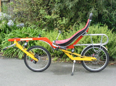

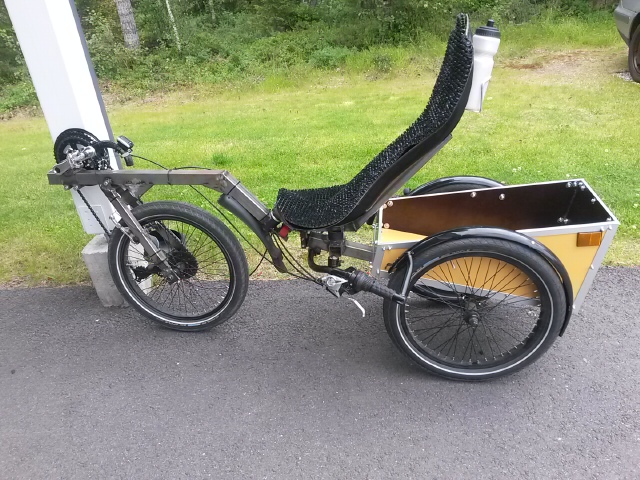

Ensimmäisessä kuvassa Flevo nykytilanteessaan.
Sitten projektikertomukseen, miten siihen päädyttiin:
Jorin ideoima MBB:n flevotyyppinen etujousitus "skissi"-ketjussa jäi muhimaan päähän ja siitä kehittyi ajatus hipparionista naruperällä ja kumijousikeulalla.
Mitä raati on mieltä moisesta? :D
Saa toki esittää muunlaistakin etujousitusvaihtoehtoa!

Tuo jousitussysteemi on käytössä mm. Flevossa. Ilmeisesti ihan toimiva, mutta vähän jämäkämmän nivelen laittaisi kuin takajousitukseen. Melkoiset sivuttaiset vääntövoimat tulee kun painoa eturenkaalla on paljon ja se kallistuu tiukoissa mutkissa paljon.

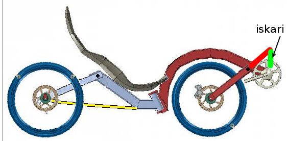

Mukavan simppeli. Pidempijoustoisen etupäästä saa helposti, jos jatkaa chainstaytä kampikeskiön sisältävän putken ohi ja laittaa sen päähän kiinni normaalin maastopyörän iskarin. Iskarin toinen pää tulisi sitten kiinni keskiön lähelle.

En aivan ymmärtänyt mitä tarkoitit? Kuva?
Uskoisin Nebuluksen tarkoittaneen tälläistä:

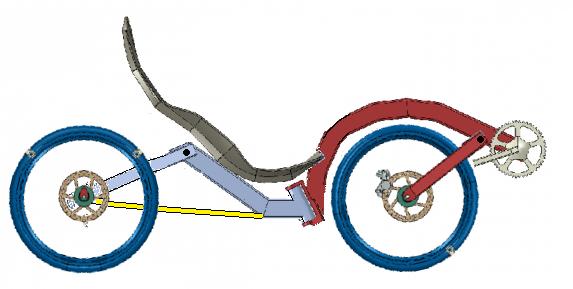

Voi sen iskarin sovittaa siihen kumijousen tilallekin:
tai renkaan viereen:
Juurikin tuollaista, ehdit ensin. :) Olen itte sen verran persjalkainen, että tuo toinen kuvaamasi rakenne tahtoo viedä polkimet liian kauas.
