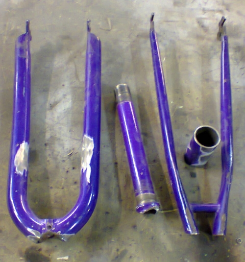

"Yleisön pyynnöstä" laitan tänne rakenteluosioon nyt rakenteilla olevasta peräkärrystä juttua. Lähti siis ajatuksesta tehdä extrawheel-tyylinen peräkärry kaksipyöräisen nojakin perään kuljetettavaksi, toki kärryn rakenne on tässä välissä muuttunut jonkin verran. Kärryn runko tulee yhdestä teräksisestä pyöränraadosta sahatuista osista. Vetopuoli nojakkiin tulee pyöränraadon takahaarukkaa käyttämällä, haarukka kiinnittyy Bob yakin pikalinkkusysteemiin. Kärryn haarukka on pyöränraadosta irroitettu etuhaarukka. Näiden väliin sitten laitetaan emäputkea laakereineen.
Tämänhetkisten palikoitten kuvia:
Palikat 2.jpg (126.27 KiB) Katsottu 9435 kertaa
