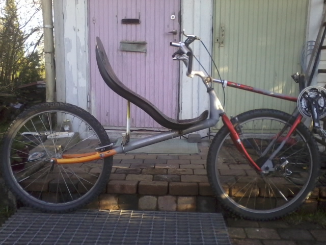

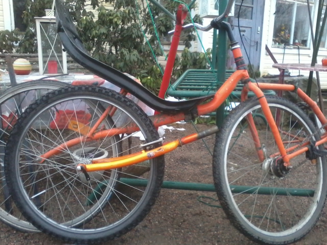

Pyörä luovutus kunnossa. Pyörän mittoja: Akseliväli 121cm, penkin alin kohta 56cm, keskiön korkeus 71,5cm ja jättö n. 8cm. Kammet 152mm kolmerattainen, pyörätohtorilta. Ensimmäiset kommentit pyörän omistajilta olivat mieltä lämmittäviä.
VARSINAINEN RAKENTELUKETJU ALKAA TÄSTÄ:
Da, lupauduin rakentamaan nim. Aplarille 2*559 MBB-pyörän. Helppo homma, paitsi paineet tietyst kasvaa - onnistumis.
Aihioks tarjottu alumiini runkosen pyörän totesin rungoltaan huonoksi, koska miesten malli ja penkki olis tullu ainakin 100mm korkeemmalle ku Helsinkinojakissa. Päätettiin hyvin lyhyen "pystärisääli" reaktion jälkeen käyttää tuosta, kaikki käytettävissä oleva materiaali, uuteen nojakkiin.
Helsinkinojakki koeistuttiin ja mittailin, ett n. 100mm liian kaukana on keskiö. Eli keskiötä pitää nostaa sen verran, ett sen saan tuon 100mm lähemmäs. Muuten katsottiin ett Helsinkinojakki kelpaa suunnittelun lähtökohdaksi, mm. jousitusta ei tartte mutta renkaiksi sais mahtuu maantierengasta paksumpikin (arvaan 50mm). Penkki tilataan ilmeisesti Puolasta.
Säätö mahollisuuksia, pohdiskelen - periaatteessa niitä ei tartte ku kuski on varmaan lopullisessa pituudessaan. Mutta pieni hienosäätö olis tietyst hyvä olla jos vaikka kampien pituudet muuttuu ym.
Onko mitään parannusehotuksia, näillä ajatuksilla?

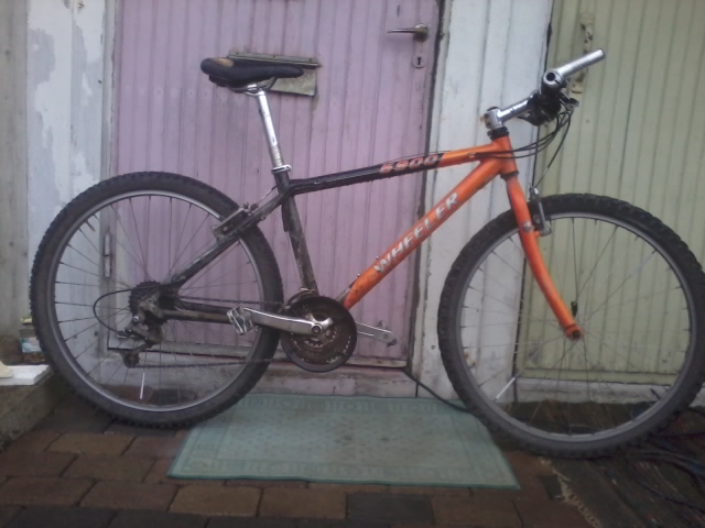

Tuossa vielä esikuva ja elinluovuttaja

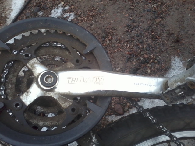

Kammet näyttäs olevan hyvin lyhennettävissä, kampien lyhyydestä ei vielä kauheesti väännetty, minkä mittaset tähän tulee ;)

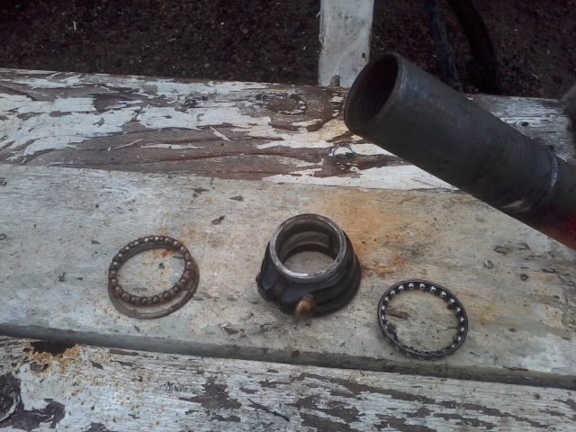

Ohjausnivel purettuna, ihmettelin ku ei ollu kiristetty millään pultilla/kävyllä - onko tää joku oma mallinsa vai oliko heitetty kävyllä vesilintua?

Toimivaksi todettuun ei varmaan kannata kovin radikaaleja muutoksia tehdä ;)
Jos tulee ketjuvaihteet, lyhenee ketjulinja helpolla sellaiseksi ettei pakasta löydy kuin kolme vaihdetta kohtuullisella sivuvedolla. Mulla on noin :(

Akseliväliä tekis mieli kokeeksi lyhentää, kuvassa minimimissään mutta meneekö ajo levottomaksi? Runko tulis ainakin lyhyt.
Re: MBB, Ei omaan käytöön
No sitten ja mullahan ei mahdu edes maastokumit. Etuvaihtajan kanssa tuolla kolmilehtisellä kampisarjalla saa kyllä kaikki välitykset käyttöön maastopakalla vaikka käyttäisikin vain puolta pakan leveyttä yhdellä eturattaalla eli anna mennä vaan :)
Tee vaan hyväksi todetulla akselivälillä toiselle. Ei mene sen takia pilalle. Kokeilet omaan ;)

120 mm on hyvä kampipituus, josta aloittaa säätäminen. Pane vain tilaukseen hetimiten. :D
Älä lyhennä akseliväliä, jos et saa samalla edes hitusen istuinkorkeutta alemmas, ettei tule etukippivaaraa.
Ulkonäkö paranee, kun keskiö nousee ylemmäs, varsinkin, jos istuinkorkeutta saadaan edes hitusen alemmas. :D

Onhan tuossa mahdollisuus penkkiä laskea sen hitusen, se oli tarkoituskin. Toivottavasti etuhaarukan saan sijoitettua niin ettei reidet ota haarukan olkapäihin - kun keskiö nousee niin luulis ettei noin käy.

Teethän sä kuiteskin :mrgreen:
Lyhyt akseliväli johtaa peräpainoisuuteen. Aplarihan halusi ajaa myös soralla ja talvella, silloin takapainoinen etuveto olisi aika idealistinen ratkaisu :roll:
Haarukan olkapäät saa piiloon ranskalaisella ohjauskulmalla. Jätöstä voi tosin tulla ongelmia :?

Perustelen vielä lisää sitä istuinkorkeuden laskua ja lyhyitä kampia. Molemmat vaikuttavat myös siihen, miten korkealle polvet nousevat, mikä taas vaikuttaa siihen, miten korkea ja monimutkainen ohjaustangosta täytyy tehdä. Lyhyet kammet ja matala istuinkorkeus helpottavat ohjainjärjestelyjä ja saattavat mahdollistaa täysin standardiosien käytön ohjauksessa. Vieläkin lyhyempiä kampia tarjoaisin, mutta ette te vielä usko, että niilläkin pyörä liikkuu siinä missä pidemmilläkin, paljon mukavammin ja polviystävällisemmin vain. :D
Otithan Jori huomioon tuon ison renkaan lyhyiden jalkojen välissä. Penkin lasku nostaa vastaavasti keskiötä. Polvet ei siis laske radikaalisti.
Lyhyet kammet auttaa tietysti saamaan matalan, mutta se mukavuus on kyllä täysin subjektiivinen asia ;) Antaa mukavasti lisätilaa kiekolle, jos ne kelpuuttaa.
