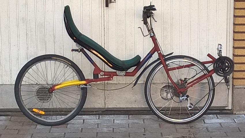

Esimerkiksi tän tyyppistä, jonka ite oon tehny ja viime syksystä koko talven ajellu - voisin suositella myös kaupunki käyttöön.
Tuossa istutaan korkealla ja polkimet matalalla, niin tasapainoilu on varmasti helppoa. Mutta miten on, painaako penkin etureuna takareisiin tuolla sijoittelulla?
Ei paina mutt riippuu penkistä.
Varmaan keskiö kannattaa laittaa vähän korkeemmalle.
Tässä minun versiossa keskiö ja penkki on niin matalalla että takareidet osuu haarukkaan. Jos olisi kapeampi haarukka niin ei ehkä osuisi. Tästä syystä nostan keskiötä 5 senttiä ja lisään siihen säädön. Lisäksi lyhyemmät kammet on toivelistalla. Muuten on mitoitus onnistunut ja ajaminen alkaa sujua ilman että tarvitsee siihen erikseen keskittyä. Minulla on myös kiertyväketjuinen enkä osaa sanoa vielä kumpi parempi, mutta ensin kannattanee kokeilla mbb, koska on helpompi rakentaa. Käyttötarkoitus tietysti huomioitava myös. Tämä minun on vähän kuin nojapyörien hybridi, tuulipukupyöräilijälle sopiva. :)

Jarkon ja miun pyörät on aikalailla samoilla mitoilla ja geometrialla - veljeksiä.
Viestit: 2115
Re: Eve - etuvetoinen
Juu samalta suunnaltakin, Kaakkois-suomen vaalipiiristä :)
Samanlaisuus johtuu siitä että kun sinä kehuit täällä pyörääsi niin uskalsin tehdä (lähes) samanlaisen :mrgreen:
