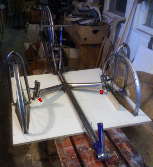

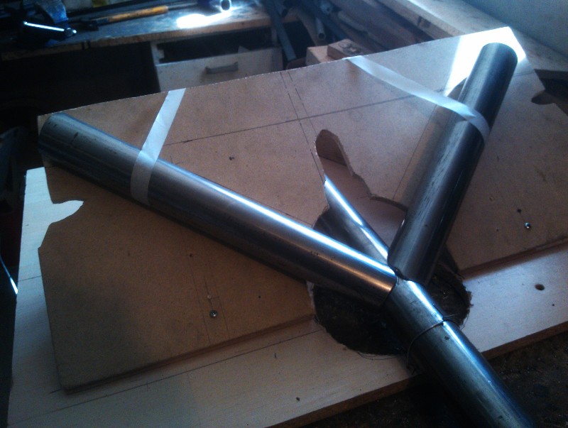

Edit: SH24 on SWB ja SH25 delta. Vaikein kohta tadpolen rakentelussa on mielestäni etukiekkojen suuntaus. Hyvällä jigillä siitä kuitenkin selviää. SH22:ssa ja SH23:ssa olivat tämmöiset jigit:
SH22 jigissä.jpg (113.23 KiB) Katsottu 3184 kertaa
