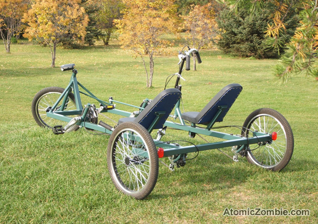

Ehkä pitää tehdä kuten meidän deltatriket tehtiin, takakiekot polkijoiden viereen - vaikka yhteinen kampiakseli.
Re: Lapsenlapsille nojakki
Noin siitä tulee vakaampi. Vielä jos laittaa leveän penkin ja kammen mutkat niin että kun kyydissä on yksi hän voi istua ja polkea keskellä.
Tuo on hyvä idea.

Jättäsin mieluusti nuo väliakselit ja -rattaat tekemättä.
Rinnakkain istuttavan sivuketjuvetoisen ongelma on se, ettei kampien etäisyyttä voi säätää yksilöllisesti. Penkkeihin voi tehdä etäisyyden säädön, mutta rakenne menee monimutkaisemmaksi ja hankaloittaa ideaa jossa yksi kyytiläinen istuisi keskellä.

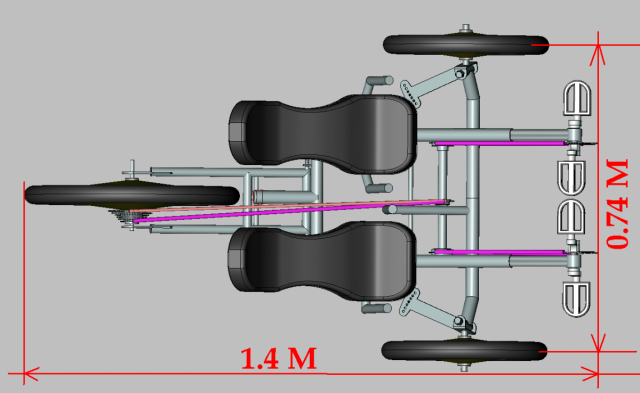

Onks tuost viimesest MBB:stä linkkiä?
Velodreamerinkin llapset kasvaa ja lastentandemia suunnitellaan.
http://hpv.com.ua/2015/05/noviy-proekt- ... ocha-nava/
Pahasti särähtää silmään tuo ketjulinjan outo kulku. Miksi ihmeessä ketjulinja lähtee väliakselilta keskeltä -joku symmetrisyysharhako. Siitähän on pelkkää haittaa. Toinen asia joka näyttää harkitsemattomalta on takapyörän paikka, Miksi, jos kerrankin on mahdollisuus tuoda tadpolen takapyörä paikkaan, jossa sille tulee kuormaa ja on mahdollisuus saada sutimaton rakenne, panna takapyörä noin kauas taakse. Tottakai pitää tietysti vastaavasti lyhentää etupäästä myös, jotta ei kippaa yksin ajaessa, mutta sittenhän pyörästä olisi helppo tehdä ketterä ja sutimaton. Jos tietäisin, miten sanotaan ukrainaksi, vai onko tuo kieli venäjää, että takapyörä edemmäs ja etuketjupyörä 50 mm oikealle, tekisi mieli kommentoida. :?
Hyvät huomiot, Jorilta - kyllä se ymmärtää englantia, luulen.
Tuohon kävis, Nuoli-tyyppinen keula.

Onks tuost viimesest MBB:stä linkkiä/
Klikkaa kuvaa :wink:
