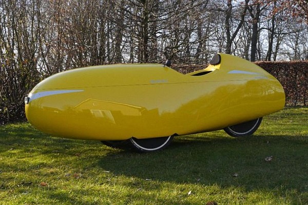

Uusi vanha Quest
Lähetetty: 03 Touko 2015, 22:19
Kirjoittaja tm
Mangon myymisen taustalla oli aikomus kokeilla jotain toista kinnerimallia, joka käyttäytyisi rauhallisemmin isommassa vauhdissa. Itseäni on häirinnyt Mangon perän turhan suuri sivuttaisjousto, joka yhdistettynä sivutuuliherkkyyteen on aiheuttanut jokusia sydämentykytyksiä isommissa alamäissä. Liekö kuskin koko ja massa osasyynä tähän, tai sitten olen vain ronkeli ajo-omituisuuksien suhteen :wink: .
Selvennystä otsikkoon: uusi lisäys Suomen kinnerikantaan, mutta vanha (käytetty) yksilö. Valinta päätyi Questiin, joka on ollut markkinoilla jo pitkään, joten edukkaita käytettyjä näkyy silloin tällöin myynnissä. Toiveissa oli, että Mangon myynnissä saatavat rahat riittäisivät Questiin. 26" takapyörä oli vaatimus. Alkupään Questeissähän on 20" takapyörä, ja voimansiirto väliakselilla kuten Mangossa.
Ligfiets.net -palstalta sitten bongailin muutaman yksilön, joista ostoneuvottelut ovat edenneet loppuvaiheeseen tämän kanssa:
Quest no 233, vuosimalli 2008, ajettu kuulemma 26 tkm. Majailee Hollannissa, joten kuljetus piti jotenkin järjestää. Omaan aikatauluun ei sopinut itse noutaminen, eikä toisaalta sen odottaminen, että joku muu (yksityinen) saisi järkkäiltyä kalenteristaan aikaa sen Suomeen ajamiseen. Siispä päädyin kuljetusfirman palveluihin. Parista paikkaa kyseltiin myyjän kanssa tarjousta, ja tämän firman palveluihin olen päätymässä:
http://www.muuttoexpress.fi/
Plussaa tuolle firmalle siitä, ettei kinneriä tarvitse pakata normaalia rahtikuljetusta kestävään vanerilaatikkoon (Velomobiel.nl veloittaa laatikosta 150 euroa). Lopullinen kuljetushinta selviää lähipäivinä, alustava noutopäivä olisi ensi viikon lopulla.
Kirjoittelen tänne päivitystä sitä mukaa kun homma etenee.

Selvennystä otsikkoon: uusi lisäys Suomen kinnerikantaan, mutta vanha (käytetty) yksilö. Valinta päätyi Questiin, joka on ollut markkinoilla jo pitkään, 26" takapyörä oli vaatimus. Alkupään Questeissähän on 20" takapyörä, ja voimansiirto väliakselilla kuten Mangossa.
Hieno väri!

Quest saapui tänään iltapäivällä. Päällisin puolin vaikutti olevan sellaisessa kunnossa kuin myyjä oli kertonut (mitä nyt yksi pinna oli molemmista etukiekoista yllättäen poikki...). Kävin ajamassa korttelin ympäri, eikä mitään isompia yllätyksiä tullut ainakaan vielä vastaan. Keskiö oli liian lähellä, eli jalat koukussa ei innostanut lähteä pitemmälle. Pitkät (170 mm) kammetkin vielä. Jousitus toimi herkemmin kuin Mangossa, varmasti kilometritkin vaikuttaneet tuohon. Saapa nähdä vaappuuko puolelta toiselle, kun kunnolla alkaa vääntää.
Ketjussa ei riittänyt pituus keskiön siirtoon, joten kävin hakemassa paikallisesta liikkeestä neljät (!) ketjut. Kun uutta palikkaa alettiin vaihtamaan, niin katsoin ajankohtaiseksi laittaa samalla wattikammet (140 mm) paikalleen. Viime mainittuihin vaihdoin pienemmän rattaan (39-hampainen) tilalle netistä bongaamani rattaan (38-hampainen, outo koko), jossa on kiinnityssakarat kolmannelle rattaalle. Eli näin 2-rattaisista kammista saa 3-rattaiset ilman diy-adapteria (jollaisen tein terpalle). Rattaiksi tuli nyt 53-38-28. Ans kattoo pelittääkö tuo setti hyvin etuvaihtajan kanssa.
Illasta loppui tunnit kesken, eli uutta ketjua en ehtinyt vielä asentaa. Sitä ennen pitää vielä vaihtaa takapakkakin, kun 26 tkm ajettu pakka tuskin pelaa mukisematta uuden ketjun kanssa. Orginaali pakka on 11-28 ja hyllyssä oleva uusi 11-32, toivottavasti mahtuu takavaihtaja vielä toimimaan suojakotelossaan (rutusen Quest-ketjua mielenkiinnolla seurattu...).
Sori ei kuvia tällä erää, ei malttanut paljoa kuvata :D . Kunhan tuon saa kasaan ja ajokuntoon niin sitten.
Viritys jatkuu huomenna illalla, aikaisemmin on muuta ohjelmaa.
