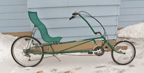

Tämän ketjun kuvalinkit ovat enimmäkseen kuolleet. Jos kirjoittajilla on kuvia tallella, olisi hyvä liittää ne viesteihin, niin eivät putoa kyydistä. Tässä yksi kuva, niin ymmärrätte, mistä on kyse. -jori
feb green side (600x306).jpg (36.65 KiB) Katsottu 13103 kertaa

Morjens vaan kaikille alan miehille!(ja naisille..)
Rakentelin tuossa syysiltojen ratoksi kyseisen recun.Tarkoitus tälläkin
foorumilla esittäytyä,vaan käyhän se näinkin;nopeita bongareita täällä...
:) Elikkäs,pyörähän on jenkkikopio,ez-mallista värkkäilty.Mun pyörä
löytyy täältä; http://www.recycledrecumbent.com/new_page_1.htm ,ja
on siellä kuvia muutamasta muustakin toteutuksesta,aihe suurinpiirtein sama...
Vähän faktaa:runko tehty kahdesta n.25vuotta vanhoista retkipyöristä
yhdistämällä(tunturi+peugeot).Paljon uutta osaa,vaihteisto alkuperäinen.
Takana schwalben 26"pistosuojattu,edessä 20".Rungon hitsautin tutulla
"ammattimiehellä",ehkä seuraavan sitten teen itse...Piirustusten mukaan
etenin,suht kivasti kaikki osat natsasi.Penkki aiheutti eniten pohtimista,
lopputulokseen olen(ainakin vielä)suht tyytyväinen.Laminoin vanerimallin
päälle lasikuitua meleko monta kerrosta,pirusti hiontaa ja kunnon maali
päälle;avot,nätti sporttipenkki tuuletusreikineen(tällähän on tarkoitus tehdä
pitempiäkin reissuja..),painoa 2kg.Koko pyörälle tuli painoa 22kg,joten
mikään keijukainenhan se ei ole.Mutta ei se polkiessa niin tunnu,vaikka
tavoite ja toive oli n.15kg.. :x Ehkäpä alkuperäinen penkki olis kilon
kevyempi..Peilin ja tarakan tässä kevään aikana vielä laitan,ja oishan
tuulisuojakin kiva..
Aikaisempaa kokemusta reculla ajamisesta ei ole,mutta ihme virne siinä
kasvoille jää..lwb menee pehmeästi ja kovemmassa vauhdissa vakaasti.
Ohjaus on tosi herkkä,ns.kynäote riittää.Tosin ajankohdasta johtuen
vasta muutamia kymmeniä kilometrejä ajettu.Ihmeen hyvin myös lumella
toimii..jaa,mitäs vielä..niin,hintaa harrasteelle tuli n.450ecua.Uusihan
maksaa tehtaalla kaliforniassa 2500 taalaa..
Suosittelen lämpimästi projektia,jos rakentelu kiinnostaa.Pyörähän sijaitsee Oulun seudulla,ja onhan täällä muutama muukin projekti
näköjään valmisteilla.Jos on kysyttävää,niin vastailen mielelläni.
t:Masa
