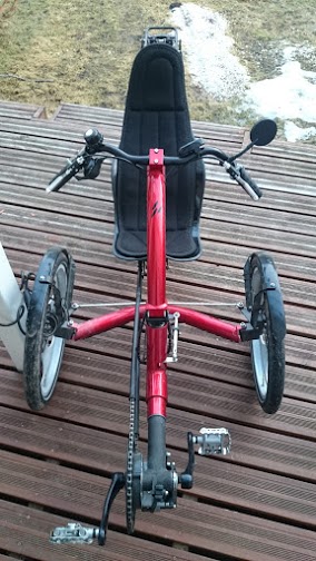

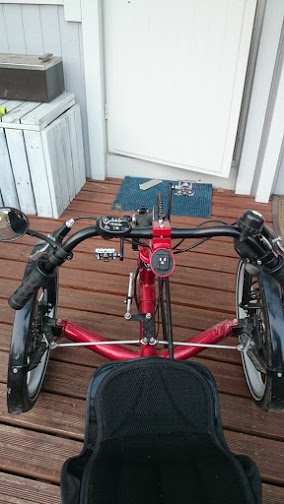

Josko näistä kahdesta kuvasta näkis ton ohjauksen idean suunnilleen.(?)

Eli ohjaustanko siirtyy ohjatessa sivusuuntaan. Vasemmalle käännyttäessä tanko siirtyy oikealle?
Jos näin niin eikö tuossa ole syy ohjauksen äkkinäisyyteen? Keskipakovoima kääntää kurvissa tankoa ulkokurviin päin ja pyörä pyrkii kääntymään tiukemmin kuin kuski haluaa. Pyörä pitää siis tavallaan ohjata kääntymään ja kun lähtee kääntymään niin pitää hillitä kääntymästä lisää.
Ohjauksen pitäisi olla sellainen, että kun kurvissa päästää tangosta irti tai rentouttaa kädet niin se keskittää renkaat suoraan.
Saattaapi muuten olla että osuit asian ytimeen... Pitää kattoa paheneeko vai paraneeko ongelma kunhan saan penkin alemmas ja ratin varmaan siinä samalla vielä vähän syvemmälle.
