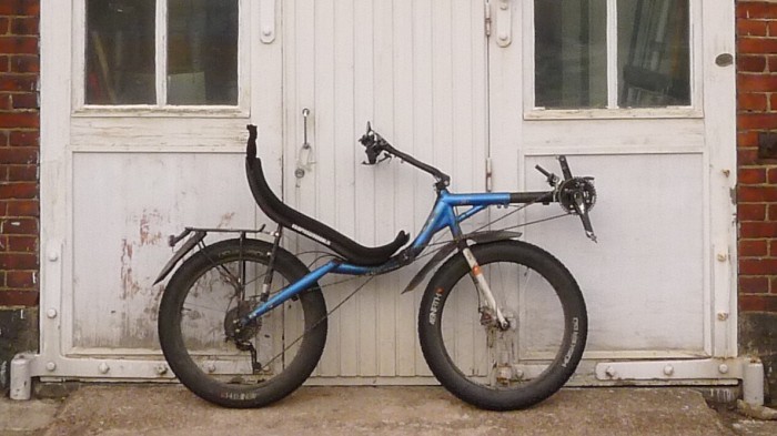

Kehityskulku kuvin - ja vähän karrikoiden.
Aloittelijat mieluusti valitsevat kolmipyörän, eikä siinä mitään. Tavallisesti kuitenkin kokemuksen kasvaessa kolmipyörä vaihtuu kaksipyöräiseksi ja aikaa myöten vielä niistäkin suuripyöräiseksi kaksipyöräiseksi. Näin vain näyttää käyvän. Varsinaisesti suuripyöräistä fatbikeä ei ole noin vain tarjolla, vaikka se, kuten Ari kertoi, varmaankin olisi se pyörä, jolla olisi eniten käyttöä noilla spekseillä. Sähköavusteinen fatnojakki kelpaisi kyllä minullekin. :

Fatbikea (pysty) harkitsin myös, mutta tässä minua häiritsee kaatumisriski. Vaaka fatbikea (tai muitakaan 2 pyörä versioita) en edes harkitse kun pidän sitä liian epäterveellisenä liukkailla.
Nojakilla kaatuminen ei ole sama asia kuin pystärillä kaatuminen. Joku totesi täällä hyvin että kaatuu kymmenen kertaa mieluummin nojakilla kuin kerran pystärillä.
Silti on mukavampi olla kaatumatta 8)
