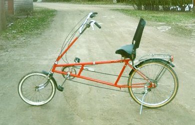

Vaimo ajelee tuollaisella 26-20 pitkärunkoisella: (Tai ei ihan, kuva on vanha ja on muutoksia tehty sen jälkeen - pitää ottaa uusi.)
Joku TE-klooni tyyppinen voisi olla hyvä jos ajellaan kohtuu lyhyttä matkaa eikä haluta ajella makuuasennossa. Recycled recumbents ohjeilla runko syntyy parista pystäristä sutjakkaasti, penkki vähän työläämpi tosin tehdä.

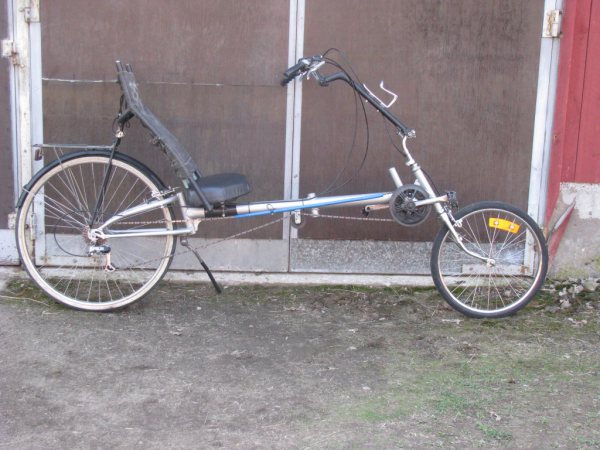

Tuon heilurin, akselivälin ja huonon rungon kiertojäykkyyden vuoksi on aluksi vähän "epävarma" ajettava. Vähän loivempi keulakulma(=pienempi heiluri) ja pienempi eturengas(=lyhempi akseliväli) helpottaisivat opettelua. Jäykkä peräisenä tulisi paljon kiertojäykempikin, jotakin tähän tyyliin:
Itse suosittelen Savenmaan Matkaajaa:
Eihän se pakasta vedettynä valmis ole, mutta helppo aihio jota saa jo käytettynäkin. Hinta on halvempi kuin osiensa summa.

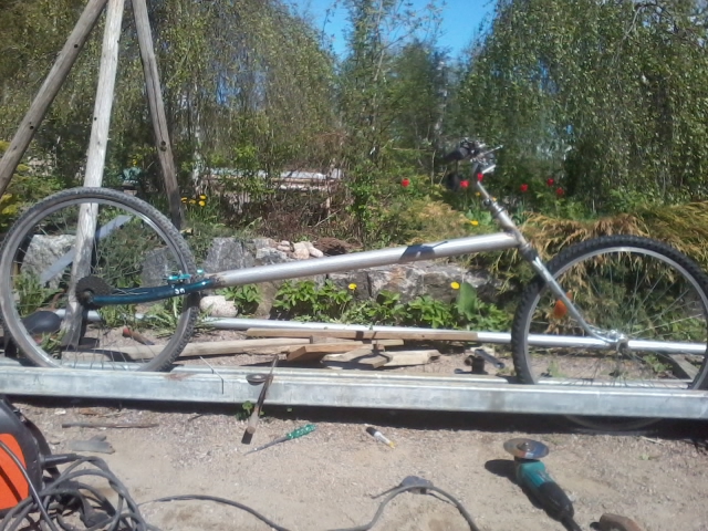

2015-05-23 18.06.58.jpg (258.59 KiB) Katsottu 3909 kertaa
Muhimis vaihe.

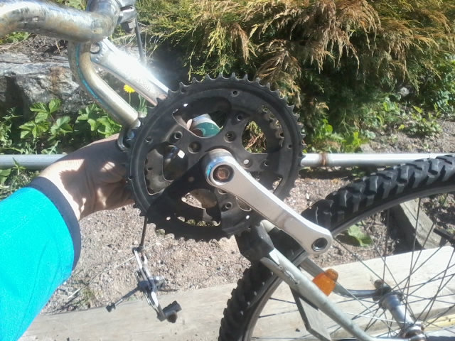

2015-05-24 10.27.59.jpg (292.7 KiB) Katsottu 3667 kertaa
Keskiön mallailua, emäputkeen jos kiinnittäs - haarukan olkapäät ei ainakaan kampiin ota tuossa kohtaa kiinni, kantapäistä en oo varma. Tuntus helpolta paikalta rakentamisen kannalta.
Jos laittaa putken päähän vähän eteenpäin sais vähän lyhyemmän rungon ja jos takapuolelle sais kammet alemmas :roll:
Vaikutusta ketjulinjaan en osaa ajatella, paitsi tietyst taaimmainen keskiön paikka olis helpoin.

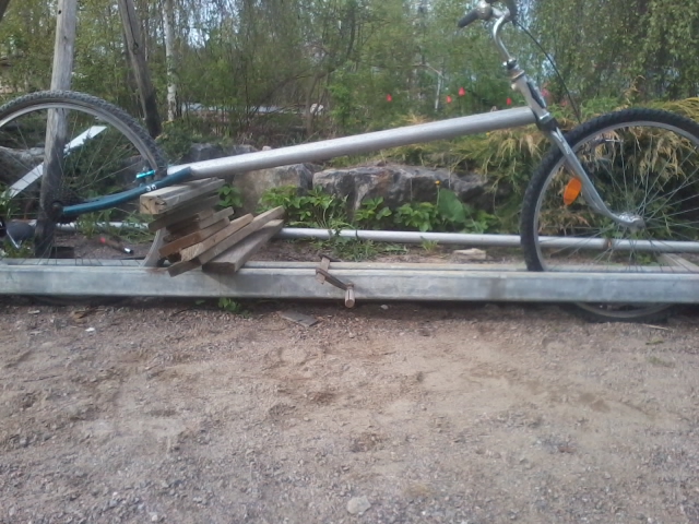

2015-05-24 13.06.41.jpg (298.35 KiB) Katsottu 3631 kertaa
Runko hepattu.
Re: Bluebird
Jarrutapit on ketjulinjan tiellä - ehkä. Haarukka toisin päin mahtuisivat olemaan varmasti.
