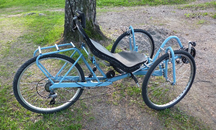

http://www.nojapyorafoorumi.fi/viewtopic.php?f=4&t=4106 Nalle myy Jyväskylässä tuunattua Nazca Pioneeria, väittäsin hintaa halvaksi ja retkiajoon varmasti testattu.

Sakari myy samalla suunnalla omatekosia nojakkeja - retkeä niilläkin tehty. http://www.nojapyorafoorumi.fi/viewtopic.php?f=4&t=4077

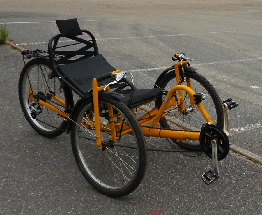

Pitkille matkoille on varusteiden kuljetuksen kannalta trike parempi kuin 2-pyöräinen.
Minulla olisi tarjolla kaksi tadpolea SH22 ja SH23. Voisit saada kumman jomman koeajettavaksi. Maksaisit vain kuljetuskustannukset n. 2 x 40 €. Molempien lähtöhinta olisi 900 €/kpl.
SH22:ssa on 26":n ja SH23:ssa 24":n kiekot. Vaihteita kummassakin 21.
SH22 20.5.13.3.jpg (189.85 KiB) Katsottu 10939 kertaa

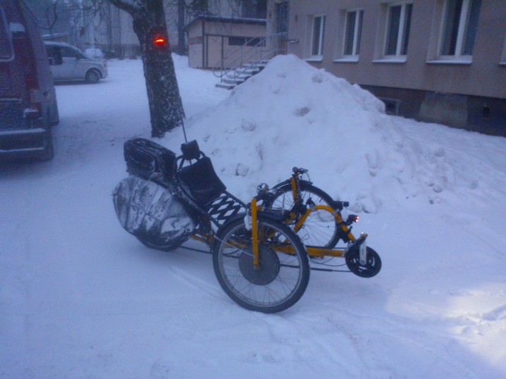

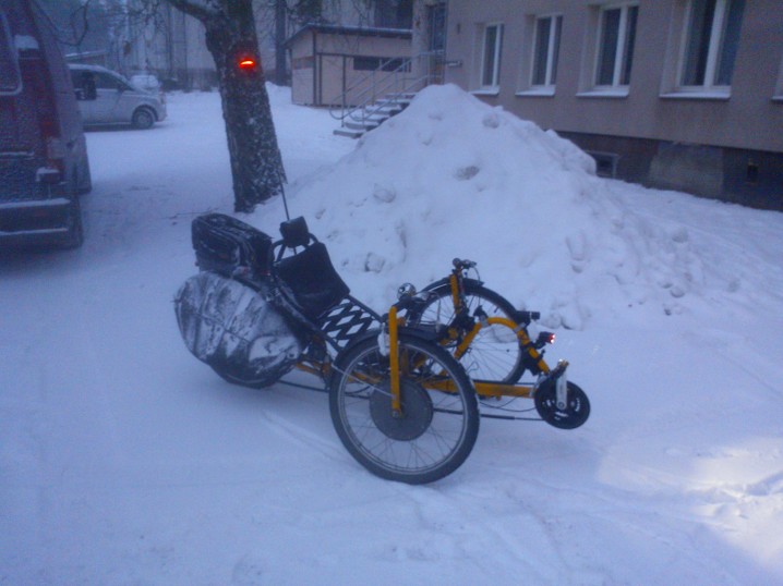

Lisävarusteeksi voisin myydä kuvassa olevat sivulaukut hintaan 60 €.
