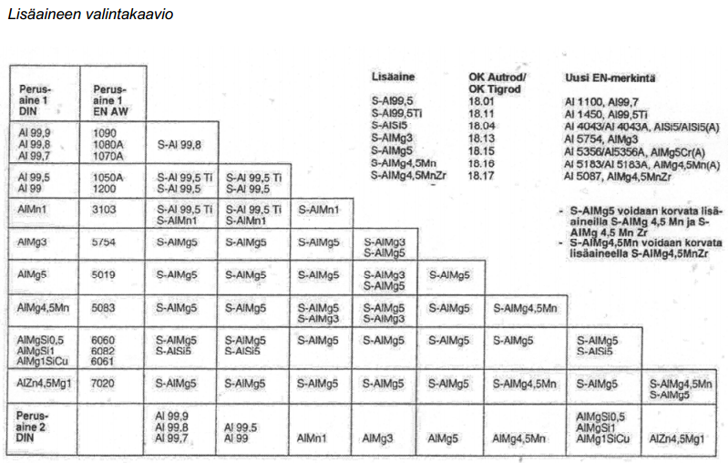

Mitä hitsauslankaa pitäisi käyttää  tähän runkoon joka on tämmöistä seosta kuin AW-6060 T66  EN573-3?
Valmistajan mukaan ei ole mitenkään erikoinen alumiini eikä ole lämpökäsitelty.
Hitsausfirmat täällä Tampereella eivät näköjään löydä ELGA data sheeteistä tuota laatua ja eivät ole 100% varma käykö esim MG5 tai 4043 lanka
Lähdenkö TIG-hitsaamaan vitossarjan langalla?

On ihan tavallinen itsestään karkeneva alumiini tuo. Kaiken lisäksi kovaksi keinokarkaistu (T66)
Lisäaineeksi käytetään 18.15 lisäainetta, joka on S-AlMg5 seosta. Tässä vielä lisäainetaulukko, jos käytät tukipalana jotain muuta alumiinia.
Lisäaineen valinta
Yleisperiaate on, että karkenemattomat seokset hitsataan yleensä perusainetta vastaavalla lisäaineella ja
karkenevat seokset hitsataan käyttäen joko AlMg5- tai AlSi5-tyyppistä lisäainetta, paitsi AlZnMg-seokset,
joille käy ainoastaan AlMg5-tyyppinen lisäaine.
AlSi5 (AW-4043) käyt toki tähän tapaukseen myös, mutta tuo AlMg5 kannattaa muistaa yleispätevänä alumiinin hitsauslisäaineena, joka käy myös sinkkiseosteisille. Tiedot täältä:
http://mandata.pp.fi/Hitsaus/Artikkelit/PAL.pdf
Idea näissä on, että lisäaineessa on seosainetta. eli piitä Si tai Mangaania Mg reilusti enemmän, jolloin se liittyy hyvin, mutta hitsin lujuus on perusainetta huonompi. Nämä seosaineet muistuttavat enemmänkin valualumiineja. Heh, hassu sana "valualumiini". :D
Mg = magnesium, ei mangaani.
Näissä AlMgSi- seoksissa lujuus putoaa puoleen hitsattaessa, mutta lämpökäsittelyllä sen kai saa nostettua takaisin. Myös vanhentamalla lujuus kasvaa muttei vissiin perusaineen tasolle asti?
Käyttäisin AlMg5 lisäainetta ja laittaisin reilut vahvikkeet.

Ostin 4043 tankoja kun en hoksannut teidän vastauksia ajoissa. Sen talukukon mukaan 4043 olisi sama kuin AlSi5?
Ostinko oikeaa matskua? Hain myös alumiinilistaa romurautakaupasta ja sen pitäisi olla myös 6060 laatua.

Käy 4043 ohjeen mukaan sekin: http://www.esab.fi/fi/fi/support/docume ... itsaus.pdf (s. 11)
