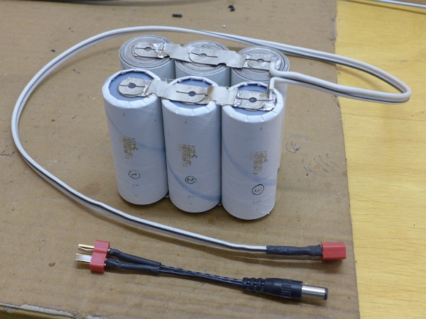

Questin (http://nojapyorafoorumi.fi/viewtopic.php?f=25&t=4151) mukana tuli kaksi Sigma Nipack -akkua (NiMH). Toinen oli ns. valmis tapaus, eikä toisessakaan oikein näyttänyt riittävän kunnolla puhtia vilkuille ja töötölle varsinkaan pitemmällä lenkillä.

Mittailin tuon paremman akun kapasiteetin: 0,5 ampeerin purkuvirralla kapasiteetti oli noin 2,5 ampeerituntia. Sisänsä ok lukema vanhalle akulle, jonka nimellinen kapasiteetti oli ilmeisesti joskus ollut 4 Ah. Mutta akun jännite oli kovin matala, tippui kuormitettaessa nopeasti 6 voltin tienoille.

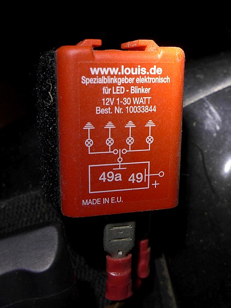

Mittailin seuraavaksi vilkkujen kaipaamaa jännitettä. Kun akun napajännite tippui n. 6,1-6,2 voltin tienoille, niin etenkin vasen etuvilkku oli jo erittäin himmeä ja vilkkuminen heikkoa. Tiedä sitten oliko jännite jo liian matala myös 12 voltin vilkku"releelle".

Tööttö oli myös turhan vaimea, ja sitä käyttäessä valot himmenivät samalla selvästi.

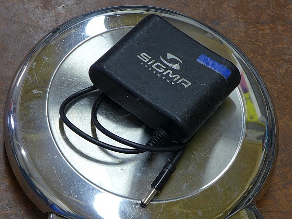

Akkuvaihtoehtoja pohtiessa mieleen tuli varastoon taannoin jääneet A123 (LiFePO4) -akkukennot, joiden nimellisjännite oli 3,3 V. Eli kaksi sarjaan laittamalla jännitteen saisi sopivaksi ilman regulaattoria tai muuta säädintä. Heti latauksen jälkeen akun jännite on toki korkeampi, mutta riittävän lähellä uuden 6 voltin NiMH-akun vastaavaa.

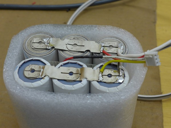

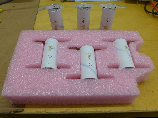

Jemmassa oli kuusi kennoa, joten otin ne kaikki käyttöön ja tinailin niistä 2S3P-paketin (2 sarjassa 3 rinnan). Yhden kennon nimellinen kapasiteetti oli 2,3 Ah, mutta olin taannoin (jollain vähän isommalla purkuvirralla) mittaillut käytännön kapasiteetiksi n. 2 Ah. Kennot olivat jo useamman vuoden vanhat, mutta latauksen jäljiltä, eli olisivat oletettavasti vielä kelvollisessa kunnossa. Tyhjänä säilyttämistähän litium-akut eivät siedä, vaan menevät pilalle.

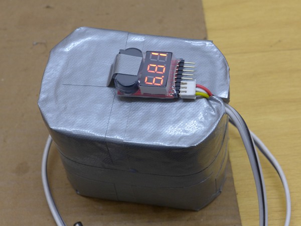

Koska kennoissa itsessään ei ollut mitään suojapiiriä alijännitteelle, niin tilasin tällaisen kapistuksen:

Pikaisesti testaten eli säädettävällä jännitelähteellä kokeillen tuntui toimivan niin kuin pitikin. Kennokohtainen rajajännite oli säädettävissä, ja tämän alapuolelle mentäessä alkoi piezo huutaa.
Uudella akulla valot ja tööttö saivat uutta puhtia, nyt toimii niin kuin pitääkin. Yhden päivän käyttökokemuksella vaikuttaa toimivalta paketilta, katsotaan kuinka pelittää pitemmän päälle.
