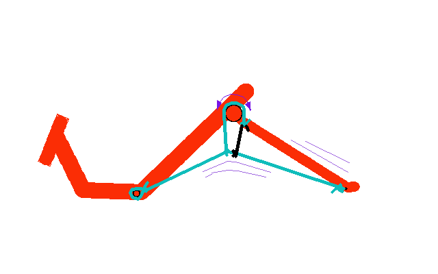

Hyvä, että sanoit ettei alkoholilla ollut osuutta, sillä muuten oli kyllä kerätty kaikki riskit. Yksi naru ilman joustoelementtiä. :shock: Tämä on tosiaan, kuten jooseha kertoi jousitus, jolla luodaan pahimman tärinän poisto, muttei mitään pitkiä joustoliikkeitä ilman pompotusvaaraa. Pompotusvaimentimenkin voisi tehdä ja kuvankin jonnekin jo piirsin, niin, että joustoelementti, joka vetää narua pois linjalta tehdään kaksiosaisena. TOinen puoli kumia ja toinen narua, jolloin jousi vaikuttaa kiinteän putken ympäri kiertävän narun kautta. Naru hankaa putkeen ja vaimentaa pompotuksen. (Hitto, kun ei viitsisi piirtää, kun kuva on jo valmiina työkoneella. Piirsin nyt kuitenkin.) Tällaisella naruperällä voisi luoda joustomatkaakin oikein merkittävästi, mutta sellaisen tarve on toistaiseksi ollut vähäinen.
