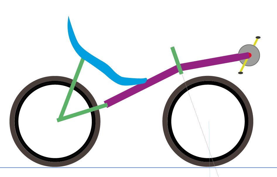

Takaveto - voi konvertoida etuvedoksi tieteskin- simppeli runko, pikkainen vekki siihen matkalla, takahaarukka fatbike ready. Tässä nyt speksei. Kantsii seurata tätä ketjuu päivän mittaan. Sanotaan nyt että 12-15 välillä.
Luonnos tässä.

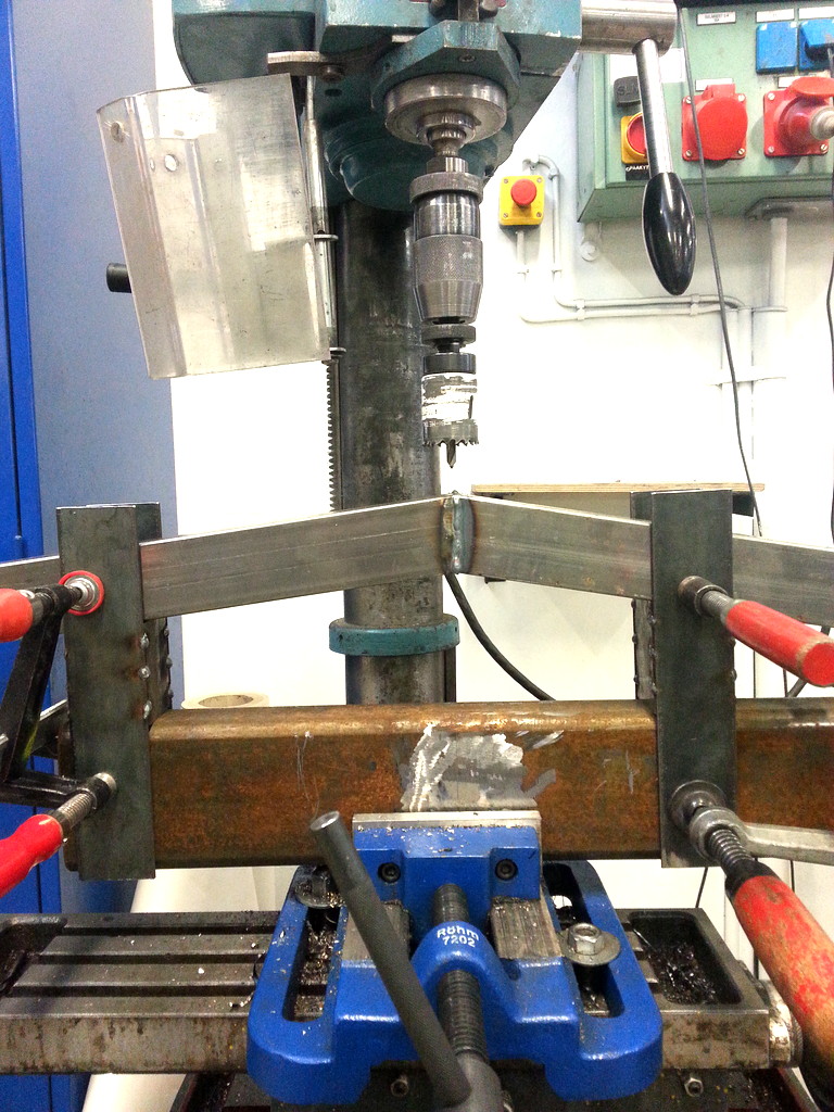

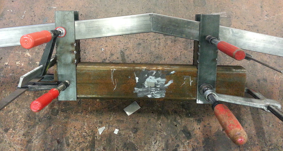

Ekat palikat jigissä.

Emäputkeen sit reikä.

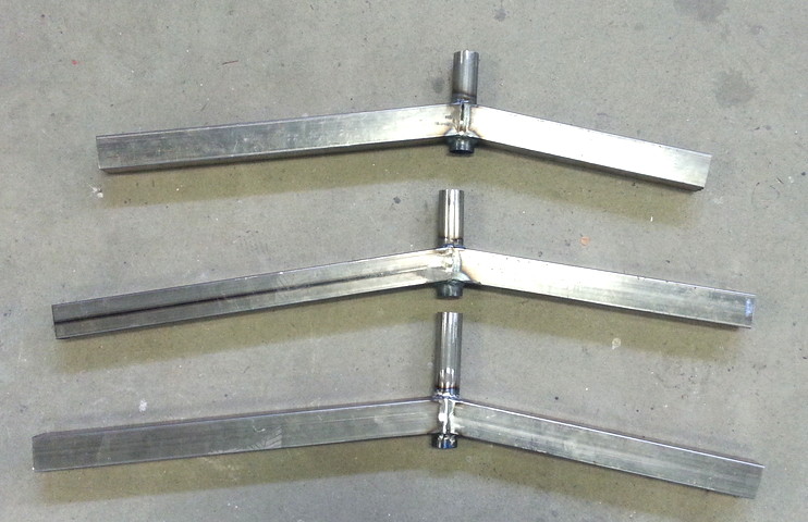

Eka päärunko.
Re: Kuudee Serial

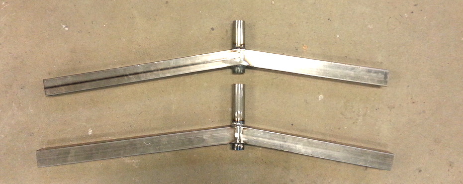

Kaksi.

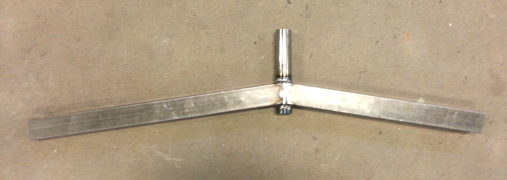

Kolme.
Re: Kuudee Serial
Tänään siis kerkisin tehdä noi kolme rungon pääosaa, leikellä haarukoiden palaset, hitsata kahden rungon etuosan kiristyksen putket ja tulpata yhden rungon putken. Ihan hienosti siis meni neljä tuntii pajalla. Lukuuottamatta sitä että pikkuinen putki oli jostain luovuttajapyörästä ja ihan helvettiä oli hitsata - räki ja roiski ympäriinsä. Ihan kamalaa. Lisätöitä tuli kun pitää vähän siivota.
Re: Kuudee Serial
Joo, joskus maalaus on sen laatuista, että siitä kaasuuntuu jotain niin rajusti, että puhaltaa hitsauskaasun pois ja aiheuttaa räkimistä siinä kuin sinkityskin.
Mä olin niin reipas, kun oli joutavaa aikaa siinä. Että siivosin maalit ensin pois. Se oli siis jotain oudompaa metalliseosta.

Pastori on epähuomiossa hitsannut alumiiniputken rautarunkoon :D
