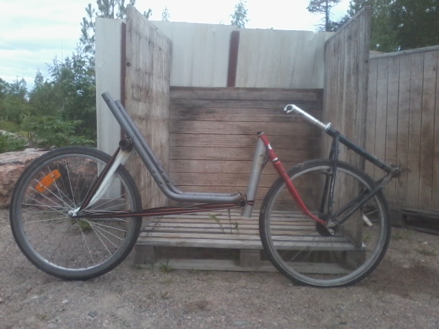

Hep! Heppasin tommosen vaimo saa koittaa.

Kuvassa keskiö liian kaukana, kun laittaa lähemmäs tietyst nousee - voi olla ett penkki jäi liiankin alas - keskiön ja penkin korkeus ero liian suuri.
Ei kestä istua vielä, tuo putki on ikävää hitsata ja rakennekin taitaa olla semmonen ett tarttee tukea paremmin ku yleensä.
Pienemmästä pyörästä kaikki keulan osat?
Jep. Naru estää takahaarukan taaksepäin taipumisen, mutta mikään ei kannattele pyörän takaosaa ylösalas suunnassa kun päälle istuu. Taipunee tuosta kohti josta narut lähtee?

Keulan osat on 26" ja 28" pyöristä :roll:
Siirsin takahaarukan nivelen huomattavasti alemmas, edemmäs nyt sain penkin ja keskiön eron pienemmäks.

No, kattoo nyt tuleeks täst mitään :? Kolme tuntii meni tuohon kuvan vaiheeseen, siitäkin suurin osa materiaalin ettimistä ja pähkäilyä. Ensin oli tarkotus tehdä yhellä runkoputkella perusMBB mutt sitten tuli vastaan nuo, hiukan penkin muotoiset putket ja siitä ne vaikeudet sitten lähti - idea levis, tuli MummoMBB :mrgreen:
Liina jolla sitasin tuon on liian joustavaa, notkuu aivan liikaa - ei oikeen saa selvää, antaako myös runko tai saumat periksi. Täytyy ettii jotain parempaa köyttä.

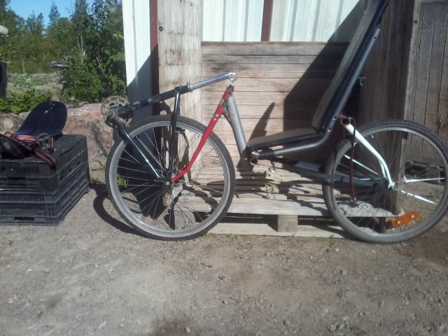

2015-06-06 09.16.27.jpg (240.4 KiB) Katsottu 4835 kertaa
Nyt vaikuttaa sen verran tukevalta ett vois koeistua. Akseliväli taitaa olla tuossa asennossa hyvin lähellä Helsinkinojakia. Istuin alempana ja pystymmässä myös keskiö ylempänä, johtuen kuskin jalkojen pituudesta.
Jouduin laittamaan 170mm kammet kun 152mm kammissa ratas ei mahdu ketjuhaarukkaan, kokeilen viel tuota toista 152mm kampimallia - epäilen ett sekään ei mahdu.
Askarreltava taas jonkinlainen kiinnike keulan haarukoiden yhistämiseen, sopivan näköset stemmitkin alkaa olla vähissä. Tuo ketjuhaarukka osa on siis alummina, näinköhän kestää jos pätkäsis nuo keskimmäiset putket pois?

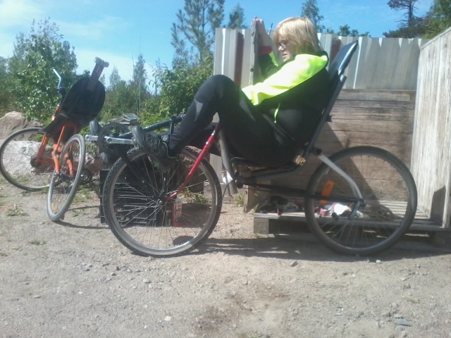

2015-06-06 09.48.47.jpg (233.56 KiB) Katsottu 4824 kertaa
Kestäsköhän tuo versio, satulasta pätkäsin ne kiinnitysraudat - jos hitsais ne stemmiin kiinni?

152 mm toiset kammetkaan ei käy, pitäs löytää ilmeisesti pitempi keskiökasetti. Tuo on n. 111mm ilmeisesti pidempiäkin löytyy, yks on tuossa mutt sitä on hitsailtu - ehkä biltemasta löytyy, täytynee tehdä asiaa Lappeenrantaan.
Sylikulma on taas turhan pieni, kun penkki pitää olla pystyssä ja polkimet lähellä=korkeella ni probleema on valmis :roll:
Re: Päivässä MBB ?
122 millisiä on kanssa.
Pistä kokeillen nuo satulan osat. Helppo tuohon on myöhemmin lisätä lattaa, jos tarvii tukevamman tai tekee kokonaan uusiksi :wink:
Nojapyörän rakentajalla on paljon helpompaa mikäli omistaa pitkät jalat :mrgreen:

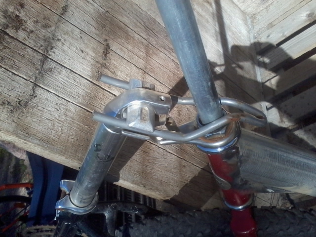

Ohjaustangon paikkaa mallailtiin ja luulin jo ett nuo kierteettömät stemmit olis mahtunu 30mm satulaputkeen mutt ei - tulkki näytti mitan melkeen samaksi - tulkissa vikaa tai mittaajassa. En tiedä saako tuosta hiomalla pois noin paljoo. Tai sitten askartelemaan.

Löyty 30mm sisämitalla olevaa putkee - tein siitä klemmarin stemmin alapäähän, pätkä putkee pystyyn ja toiseen päähän ohjaustangon kiinnitys klemmari. Ketjut vielä ni vois ajaa, paitsi koeaja hävis :?
