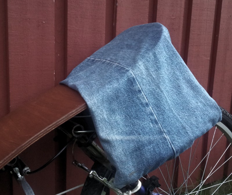

Mulla on housunlahkeesta tehty satulalaukku pikkutavaroille. Vanha lahje on leikattu reidestä poikki ja taitettu niin kuin prässihousujen lahkeet. Molemmat päät ommeltu umpeen ja toinen sivusauma ratkottu keskeltä penkinlevyiseltä matkalta. Syntynyt aukko toimii suuaukkona ja penkki sulkee sen niin tavarat pysyy sisällä. Tavarat on pussin päissä jotka roikkuvat penkin sivuilta.

Saumat eivät ole päällekkäin ettei tulisi paksua kohtaa selkää vasten. Kaikki uudet ompeleet tuli sisäpuolelle, joten lopputuloksesta tuli helpolla siisti, mutta älä katso nurjalle :roll: Kätevä kantaa olkapäälle heitettynä.

Onkos ... tuolla puntissa jotain jäykkää... estämässä pullotusta ... rengasta vasten? Vai onko renkaan ja lahkeen välissä jotain suojarakennetta? Tuo näyttää ihan sellaiselta, että jos 'prässikäänteen' sisälle laittaisi vaikka ohuen kepukan, niin pysyisi paremmin muodossaan. Tuossa kuvassahan se on oikein hyvin.
Alkuperäisestä kuvauksesta ajattelin, että sinulla roikkuu kassit penkin alla. Mutta mahtaisi ehkä heiluakin liikaa, ja ehkä häiritä ajoa?

Pikkutavaroille tuo onkin oikein hyvä, mutta suuremmille tarvitaan lisää tilaa. Ruokakaupasta tuon avulla saa tuskin kuskattua muuta, kuin ehkä kesäkurpitsan ja pari appelsiinia.
Minulla on naruperän nivelputki jätetty tahallaan niin pitkäksi, että sen molempiin päihin saa ripustettua kaupan muovikassin roikkumaan, eikä ne häiritse ajoa, vaikka vähän heiluvatkin. Nämä Puolan pojan uudet penkit mahdollistavat myös tämän. Muihinkin pyöriin kannattaisi askarrella penkin selkänojan yläreunaan sivuille koukut tai vaikka irtohihnalenkit. :)

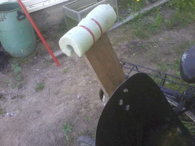

DIY niskatuki.
2015-06-08 09.38.33.jpg (169.52 KiB) Katsottu 9024 kertaa

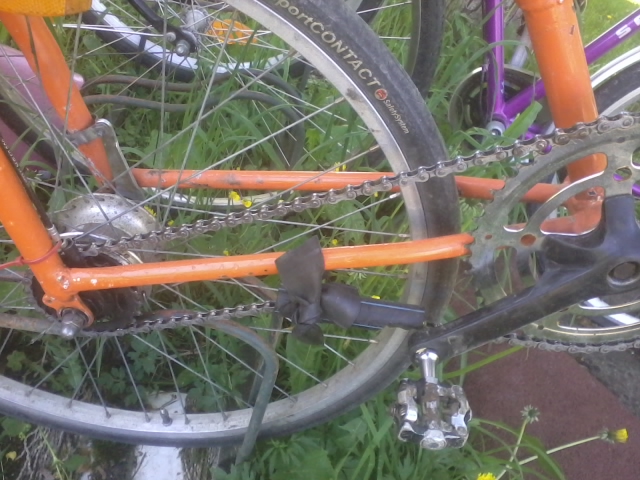

Re: DIY nojapyörän varustelu
DIY ketjunkiristin, vesijohtoputkea ja sisuskumi.
2015-06-08 09.38.06.jpg (242.49 KiB) Katsottu 9024 kertaa

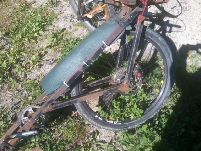

DIY lokasuoja retkipatjasta, huonopuoli ettei rämise :wink:
2015-06-08 09.37.50.jpg (310.16 KiB) Katsottu 9024 kertaa
