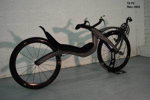

Olikos tuon Jukan pyörän mitat kopioitu Nocomista? Tero Linnasen alla tuommoinen pyörä on Suomenennätysnopeuksiin kulkenut 1h ajossa, toki tuossa muotojakin on mietitty eli tosi aerodynaaminen kattamattomaksi.
http://www.parnes.com/hpvsblog/archives/001847.html
Jos katteita haluaa jälkikäteen niin trikoista on tehty kaikkea jänskää.
http://www.recumbents.com/forums/topic. ... IC_ID=2949
tai

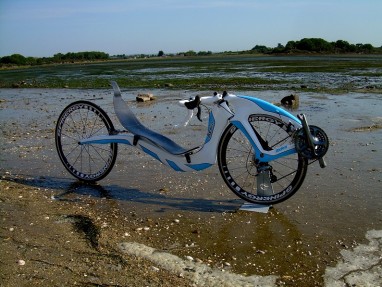

Tässä on Icletasta ostettu tuulilasi joka tuo kivan pallomuodon keulaan
Jos ei halua kokokatetta niin joku etuvetoinen olikos se nyt sitten mbb virallinen nimi
ja samanlainen takakate kuin Nikolla
http://www.recumbents.com/forums/topic. ... hichpage=2

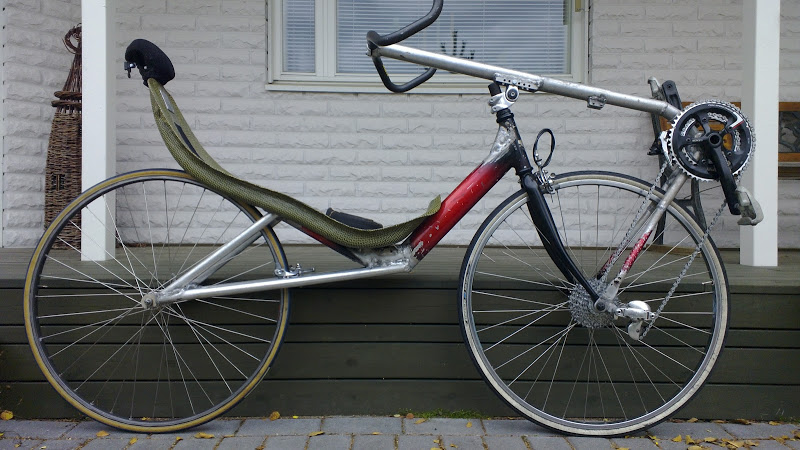

Tällaisiahan nämä DIY MBB pyörät yksinkertaisimmillaan ovat. Rungon jatkamisen sijaan se kannattaa tehdä kokonaan alusta, säästyy kiloja ja työtä. Jatkos kun ei voi olla kovin lyhyt että saat penkin kunnolla makuulle. Samalla keulaa kannattaa loiventaa, sillä jätön saa suuremmaksi. Suurempi jättö keskittää vauhdissa ohjausta voimakkaammin ja antaa vastavoimaa polkemisen aiheuttamalle kiemurtelulle.
Takarungon saa kätevästi pätkästä pyöreää putkea ja etuhaarukasta. Siinä on paikka jarrulekkin valmiina. Haarukasta vain tuet selkänojalle:

Tulee se takavetokin helpolla. Otetaan pätkä putkea ja taivutetaan siihen pari mutkaa. Sitten vaan hitsataan keskiö, emäputki ja takahaarukka paikoilleen. Etuhaarukka kelpaa pystypyörästä sellaisenaan. Ahtaan mitoituksen välttäminen on avainsana helpolle tekemiselle :wink:
Valmiit osat helpottaa ainoastaan silloin, jos ne käyvät suunnitelmaan. Muuten niistä tulee kompromisseja pakottava rasite :(

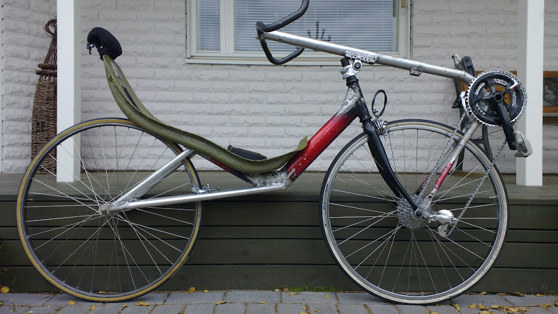

Maailmanmestarin pyörä:
Kaksi mutkaa runkoputkeen, niin se on siinä.
Mbb:ssä pitää ottaa sitten huomioon polkemisen vaikutus ohjaukseen. Ottaa oman aikansa ennen kuin sellaisella voi ajaa täydellä teholla.
