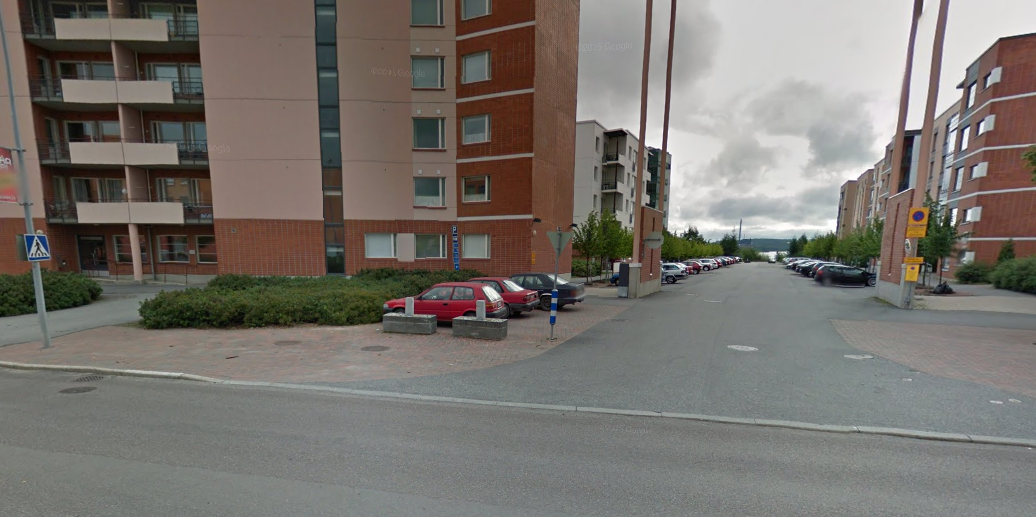

Tuo ihan ensimmäinen kuva, jossa on STOP ensin ja sitten kärkikolmio, vaikuttaa tosi mielenkiintoiselta. Onko tuollainen järjestely edelleen olemassa?
Juu, on kuulemma Jyväskylän Lutakossa. Ideana on saada autoliikenne varomaan heti talon takana kulkevaa kevaria. Tai toisaalta estää täysin yllättäen nolla näkyvyyden tilanteessa auton ilmestyminen kevarin tukkeeksi. Tarkempi selitys löytyy täältä vähän alemmas rullaten.

http://tinyurl.com/q5kwbyv googlen näkymä kyseisestä paikasta toiseen suuntaan.
Haha, tuota tietä sitten PAKOTETAAN pyöräilijät käyttämään turvallisuuden nimessä. :evil:
Re: Visaisia liikenne kysymyksiä?
:shock:
Käsittämätöntä mitä tuon suunnittelijalla on päässään liikkunut Kuva Ei tuollaisia tahallisia vaaran paikkoja pitäisi tehdä!
Viestit: 14207
Käsittämätöntä mitä tuon suunnittelijalla on päässään liikkunut Kuva Ei tuollaisia tahallisia vaaran paikkoja pitäisi tehdä![/quote]
Se on arkkitehti, joka on halunnut tehdä "porttiaiheen" ei sellaisen päätä käännä mikään ydinpommia vaarattomampi. :evil:
Tiedän kokemuksesta. :oops:
Toisaalta toinen arkkitehti on halunnut määritellä tuon portin läpi menevän tien kaduksi, jolloin luonnollinen pihatien väistämisvelvollisuus on muuttunut luonnottomaksi ja ongelmaa on jouduttu taklaamaan liikennerkkisotkulla. Sellaisia arkkitehdit ovat, eivätkä kuuntele kritiikkiä. :cry:
