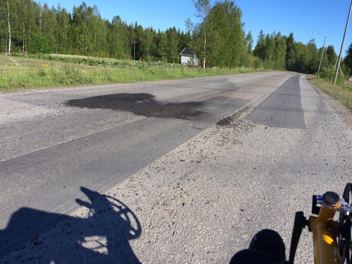

Tässä oikein "hieno" idea korjata tietä , aja siinä sit pyörällä laidassa. :mrgreen:

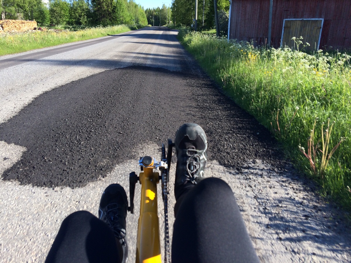

Tällä korjattiin tienpintaa jollain öljysoralla tai vastaavalla. Se vaan levitettiin epämääräisiksi kasoiksi tai möykyiksi tielle. Ensimmäisen viikon aikana irtosoraa lenteli epämiellyttävästi autojen renkaista päin näköä. Mutta lopulta irtosora hävisi ja pelkät epämääräiset möykyt jäivät. Mielestäni tämäkin on tosi huono korjaustapa.

Öljysoralla korjataan asfalttitietä. :shock:
Tienpitäjä on varmaan kovin ylpeä työnsä jäljestä. :evil:
Näin siinä käy, kun määrärahat menevät nastarenkaiden urien paikkaamiseen. Meiltä lähin, Teiskontien ja Kekkosentien risteys, näytetään korjattavan vuosittain. Joka vuosi jyrsitän koko risteyksen pinta pois ja levitetään uusi. Yhden talven jäljiltä on jo liian syvät urat. Ei onnistu se, että märärahat leikataan olemattomiksi, mutta silti pidetään huoli rakennusliikkeiden urakoista. Säännöllinen tulo rakennusliikkeelle, helppo suunnitella, helppoa rahaa. Kun noita kaupungin sisälle muodostuvia nastarengasuria ei päästetä syviksi, ei myöskään liian moni huomaa, mikä on korjaustarpeen syy, eikä nastavastaisuus leviä. Sehän vähentäisi korjausurakoita ja rakennusliikkeiden tuloja. Tiessähän on siis urat, koska kaupunkilaiset ovat pirut hengittäneet keuhkoihinsa nastarenkaiden pölyksi hakkaaman asfaltin. :evil:

Pitää kommentoida tuota Jorin hyökkäystä nastoja vastaan. On päivän selvä että nastat aiheuttavat tien kulumista. (Tietyissä erikoistilanteissa on kyllä havaittu että nastarengas kuluttaa tietä jopa vähemmän kuin nastaton :shock: Kuluu se siltikin.)

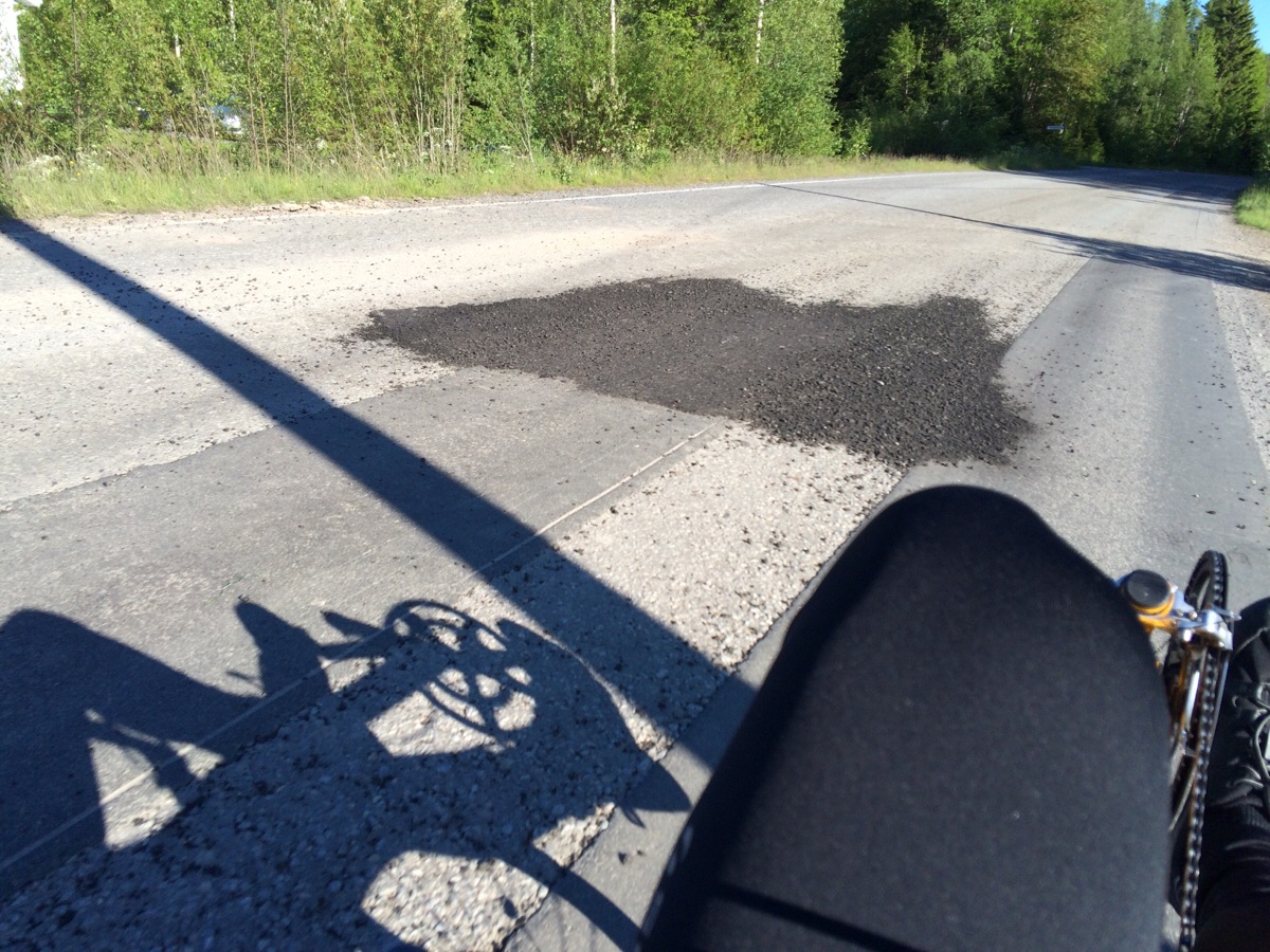

Jos tie kuluu niin paljon että päällyste pitää uusia vuosittain, on kyse todennäköisesti pettäneestä pohjasta eikä kulutuspinnan kulumisesta. Pitäisi ottaa auki vanhaan malliin ja laittaa pohjat kuntoon. Nykyään on vallitsevana tienkunnostustapana korjata ainoastaan oiretta. Ei syytä :( Monessa muussakin paikassa tehdään samaa. Tuossa Saukin kuvassakin näkyy paikkauksen vieressä rikki olevaa tienpintaa. Ei se noin voi kestää kauaa.
Nastarenkaiden kulutusvaikutus on todettu olevan enintään milli vuodessa. Se ei aiheuta vuosittaista korjaustarvetta :wink: Joo lähde puuttuu. Jostain syystä ei kesähelteellä kiinnosta kaivaa sellaista 8)

Tuota öljysoraa täälläkin suositaan pika"korjauksissa". Jos asfaltissa olevaa reikää ei jollakin paikata nii se laajenee sadepäivinä vauhdilla. Tänä kesänä käytössä jo valtateillä joissa 100km/h rajoitus. Seuraava askel radiohaastattelujen perusteella onkin sitten nopeusrajoitusten alentaminen.
