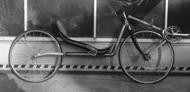

Nokialla vähän urheilusempaa pyörää. Vanha kilpurin raato saa toimia osien luovuttajana...

Siinä ei kauan nokka tuhise, kun Eemeli uuden pyörän sutaisee. Nyt on menevän näköinen, kunhan vain etuhaarukan olkapäät mahtuvat polkijan haaroväliin.

Joo, melkeen ärsyttää kun Eemeli laittaa kuvan - "tein tommosen" :wink: ite joutuu säätään ja vääntään ennenkun pyörästä tulee lähellekään mieleinen :? Tarttee ottaa opiksi :)
Re: Eemeli8(sportMbb)
Säpäkkää meininkiä ja hyvännäköinen kone tulossa.

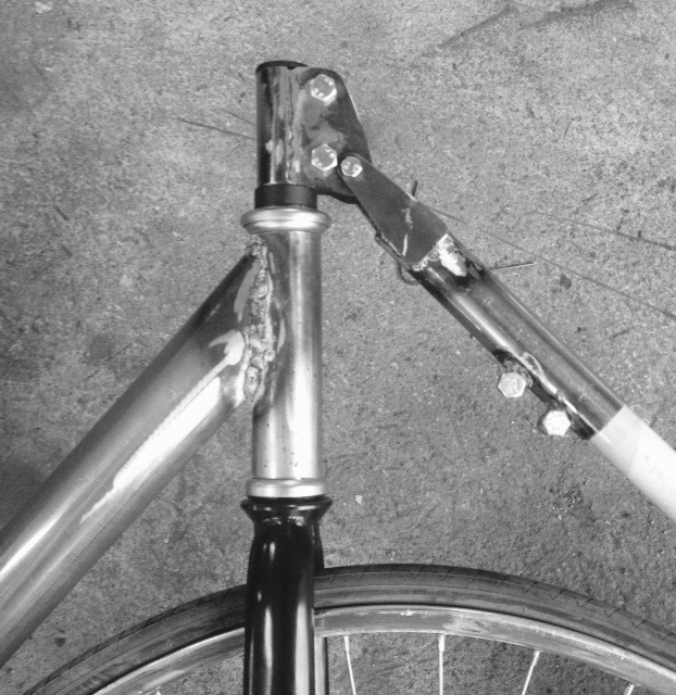

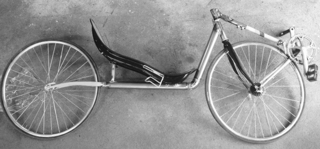

Hyvällehän se tuo(kin) näyttää :) . Takana dropoutit ilmeisesti yläviistoon? Omassa vehkeessä päädyttiin sen takia laittamaan haarukka toisinpäin taakse. Jokos on tiedossa miten etukolmion yläpään laitat kiinni?

Juu yläviistoon on takadropoutit. Ei ollut toisessakaan mitään ongelmia kiekon paikallaan pysymisessä. Vaihdoin vain, että sain peräkärryn kiinni...
Ei ole mitään hajua kuinka etukolmion yläpää pitäisi kiinnittää. Kaipa tuo selviää kun rupeaa tekemään :D ...

Työtunnit 7h. Migistä perhana lappu lanka niin jäi vielä kesken, mutta ekan kerran maattu...

Siit tulee hieno ja sutjakka :D !

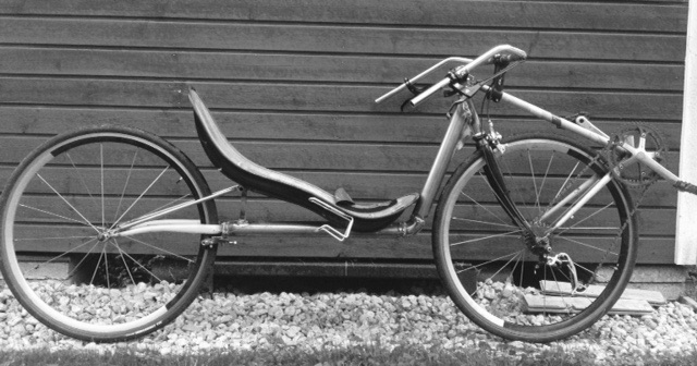

Ajokunnossa... Takajarru ja etuvaihtaja pitää vielä laittaa. Ekalla koeajolla tosi löysän oloinen. Lisäilin taakse putkia niin parani. Yllättävän helppo oli ajaa. Ajattelin, että kun tulee matala ja loivalla istuinkulmalla niin ajamisesta ei tule mitään. Etujarru osuu jalkaan muuten ei haarukan kanssa ongelmia. Huomenna sitten ehkä maantielaitaan niin saa parempaa kokemusta ajettavuudesta...

Jaa löysä. Sittenhän se on aika vekkuli ajaa :mrgreen: Ilmeisesti kilpurin etuhaarukka tuo takahaarukka? Mikä on muuten runkoputken halkaisija?

Juu yhtä löysä kuin ajaja..
Takana ja edessä kilpurin haarukka. Runko 50,? mm pakoputkea...

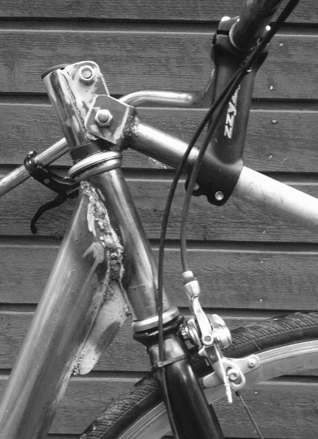

Voisin kuvitella että tuo tiukkamutka rungossa joustaa aika kivasti
Siihen kyllä mahtus jäykistepala. :!:
Tämä on varmaan syy miksi ranskalaiset tekee matalista yliolanputkisia. Kun runko on poikittain polkemisvoimaan nähden tarvii sen olla törkeän vahvaksi mitoitettu voimakkaalla polkijalla. Olan yli saa lähes suoran, joten ohutkin riittää vrt ketju.

Eka lenkura ajettu. Etujarrulla jarruttaessa jouston kyllä huomaa, mutta muuten ei häiritsevä. "Teholla" polkiessa keskiö liikkuu vähemmän kuin tuossa toisessa. Pitkät kammet hankalan oloiset. Ajaessa huomasin myös, että rattaat hieman ovaalit. Kädet ja niskat väsyi. Ohjaustankoa voisi varmaan kaventaa ja kunnon niskatuki pitää tehdä. Nyt niskatuki joustaa liikaa, että siihen voisi rennosti nojata. Maantiepakka ei oikein riitä mulle. Menee aika vääntämiseksi ylämäet...
Ja sitten tälläisellä pyörälle se tärkein eli vauhti. Matkaa kerty 49 kilsaa ja keskari 26,7km/h:ssa. Eli ei kovin häävi... Mökillä kun olen niin täältä ei pääse kuin maantienlaitaan ja kun eka kertaa ajoin tällä pyörälle niin luotto ei ollut alkuun kohdillaan. Keskari kuitenkin nousi kokoajan. Yksi tasainen 7km matka kuitenkin 32,3 kilsan keskarilla. Saa nähdä ehtiikö tottua pyörään ennen Nokiaa...
