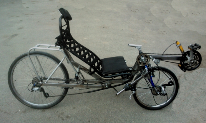

Oman itsetunton kohottamiseksi keräsin joitakin mielestäni hyvin toimivia keksintöjäni, joita en ole havainnut muissa nojapyörissä:
  1. Suoraan etuhaarukkaan kiinnitetyt ohjausvarret:

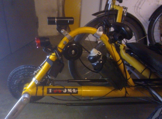

  2. Runkoon kiinnitetty kaareva putki, johon voi kiinnittää valaisimet, mittarit, juomapullon ja, josta voi ottaa kiinni istuessa ja ylösnoustessa.Toimii sekä kaksi että kolmipyöräisissä:
    SH23 singnaalitorvi.jpg (199.26 KiB) Katsottu 2915 kertaa

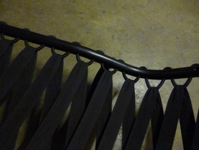

  3. Joustavan istuimen rakenne:
    Istuindetalji 2014.jpg (204.35 KiB) Katsottu 2915 kertaa

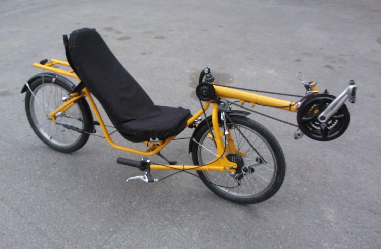

  4. Kaksipyöräisen nojakin talutuskahva:
    SH24 5.4.14.jpg (231.26 KiB) Katsottu 2915 kertaa
    Kahva toimii paremmin, kun sen kääntää menosuuntaan, jolloin istumaan meno ja nouseminen onnistuu paremmin.

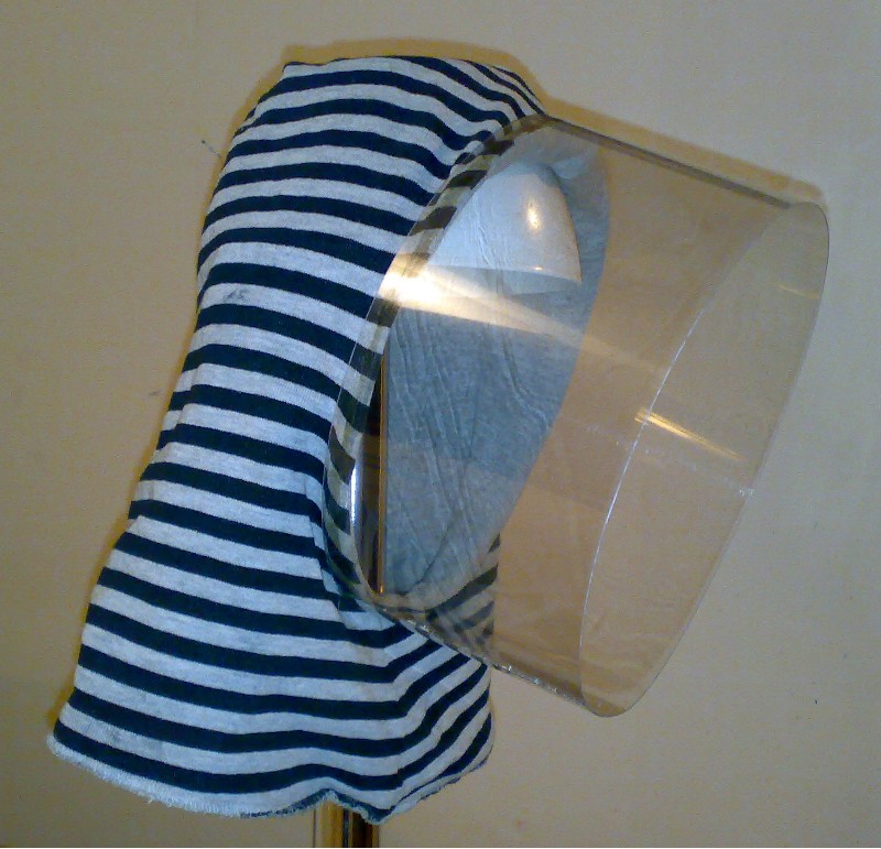

Huppuun kiinnitetty viimasuoja:
Tämä on varmaankin tosi kätevä :) Tuossa korkeassa pyyttonissa tulee käytettyä renkaan yli menevää kaarta "nousukahvana". Matalammassa varmaankin vielä tärkeämpi.
