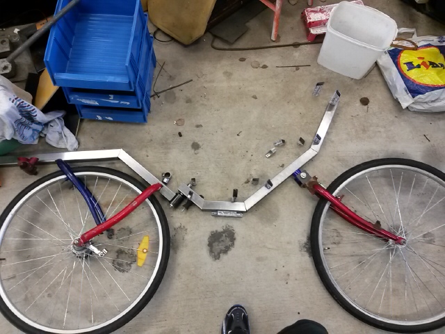

Naruperäflevoraaseriin näyttäis osat löytyvän. Jospa tuosta vävypojalle saatais nojailulaite. Ei taida Nokialle kuitenkaan ehtiä :D
Viestit: 7852
Re: Flevo raceri

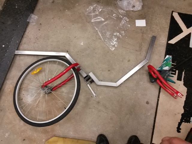

Nyt on kaikki osat tehtynä. Pitäs motivoitua hitsaamaan. Muutin nojakulmaa loivemmaksi, kun tähän on tulossa vaneripenkki suoraan rungon päälle. kävi häivähdyksen mielessä, että pystyisinkö itse ajamaan tällä?

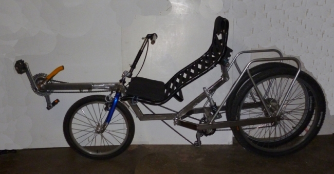

Re: Flevo raceri
Minähän kokeilin SH24:ään kaksi pyörää taakse, mutta olipa aivan mahdoton ajaa.
SH24 25.2.2014.jpg (150.32 KiB) Katsottu 10382 kertaa
Viestit: 7852
Re: Flevo raceri
Kerro toki tarkemmin. Mikä ajamisesta teki mahdottoman?
Re: Flevo raceri
Mikäli oikein muistan ei sillä yksinkertaisesti pysynyt pystyssä. Kahdesta pyörästä oli vain haittaa.
Re: Flevo raceri
Taitaa vain käydä niin, että kaartaessa pyörä ei pääse kallistumaan sisäkurviin päin joten keskipakovoima kippaa sen nurin ulkokurviin. Jos vauhti on niin hidas ettei tarvi kallistella niin ajo onnistuu, mutta vähän vauhtia ja nurin ollaan.
Sama kävi pojalleni kun opetteli ajamaan apupyörillä. Oli tottunut ajamaan potkuttelupyörällä ja kallistamaan kurveihin. Ensimmäisessä polkupyörässä oli apurattaat ja vippas nurin 50m ajon jälkeen kun pyörä ei päässytkään kallistumaan. Äkkiä kotiin ja apupyörät pois niin alkoi sujumaan...
Koska painopiste on korkealla, on kaarreajossa kallistaminen välttämätöntä. Suoraan mennessä kahdesta rinnakkaisesta renkaasta tuskin on suurempia vastuksia ja isompaa painoa enempää haittaa.
Ilman rungon mukana kallistuvaa rengasparia nousisi toinen rengas ilmaan ja samalla pyörän tukipiste siirtyisi puolen raidevälin verran sivuun. Muutos ohjaukseen vaikuttavassa geometriassa kesken kaarreajon voi hyvinkin olla melko haastava oppia hallitsemaan. Taaskin kallistamatta jättäminen johtaa kaatumiseen ulkokaarteen puolelle.. myöskään se ei auta asiaa että flevo haluaa pääsääntöisesti kaatua. Itse en ole uskaltanut parin vuoden ajojenkaan jälkeen vielä kokeilla ilman käsiä lähtöjä/pysähtymisiä racerillä.
Kolmipyöräinen flevo hyvin kapealla raidevälillä voisi olla mahdollinen ajaa, joskaan sen hyödyt leveämpiraideväliseen lienevät täysin olemattomat.

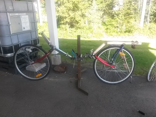

Re: Flevo raceri
Päivän hitsauksella tuossa vaiheessa, eikä ite tarvinnut koskea migin kolviin. Vävypoika turas ja mää seisoskelin tietävän näköisenä vieressä :D
