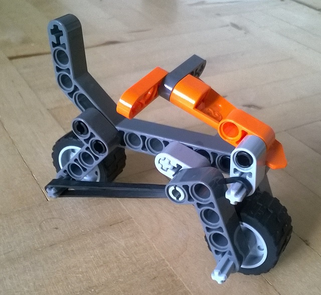

Pyörän tulevan käyttäjän oma 3D malli tulevasta pyörästään:

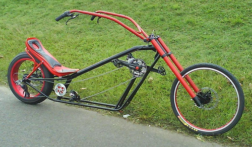

Entä chopperimalli? Polkimet vaan eivät tarvitse olla nuin korkealla.
Joosehalle taisin intoilla tästä mallista Nokialla? Omaan silmään muotoilu sopii kivasti.

chopperi on niin lähellä tuota savenmaata ettei huvita alkaa tekemään. Lisäksi tulee helposti liian suuri heiluri ohjaukseen, välitankohässäkkä tai turhan pysty nojakulma...
