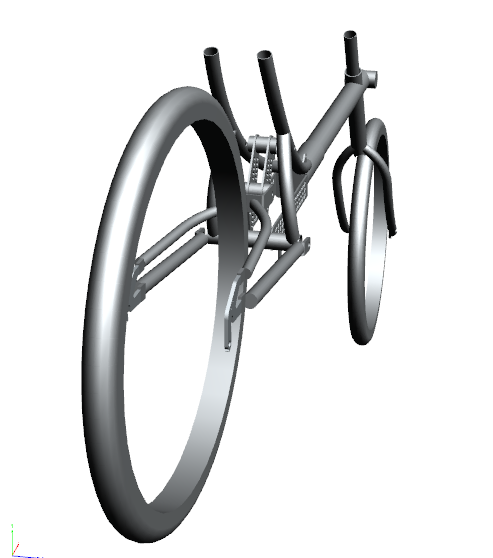

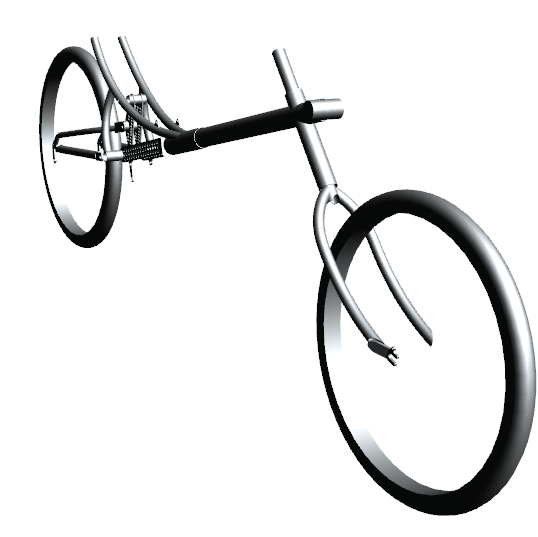

3d mallinnus näyttää tältä: (puutteita mallinnuksessa on)
Paljon pieniä muutoksia jotka hieman lisää sovitusten haastavuutta. 3d mallinnusohjelma ei suostunut millään antamaan sovitteiden kulmia suoraan eli käsipelillä haettava kohdilleen. Rungon pitäisi laihtua n. 1.5kg näillä muutoksilla..
