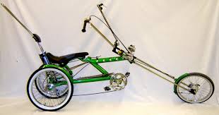

n. 7 tunnin miettimisen ja modailun tuloksena piha-ajoon soveltuva delta.
Vanha venäläinen kolmipyörä poljinkeskiön takaa poikki ja 60 cm putkea väliin.
Poikittaiset neliöputket penkin alle ja taakse, 4mm vaneria ja superlonia.
etäohjausta varten vanhan retkituolin putkea pystyyn ja alkuperäinen tanko siihen.
Välitanko eturenkaalle ja 2 settiä ketjuja.
Alkuperäiset ketjusuojat peräkkäin, AVOT!
Muksut ajaa mielellään, ja toinen voi seistä taka-akselin päällä.
Pitää kuulemma laittaa niskatuki, kun "isilläkin on"
Ei mäkisen piha pyörä koska vain toinen takarengas vetää.
Jos innostuu enemmän niin sit täytyy rakentaa "katulaillinen" paremmista osista.

Taitaa tulla kohta ruuhkaa Nokialle junnulähtöön :D .
Viestit: 7852
Re: USSR delta
Hieno ja hyvin oivallettu kierrätyspeli!
Re: USSR delta
Oivallinen suoritus! :mrgreen:

Hmm...aikuistenkin deltapystärikolmipyörät näyttäytyvät nyt aivan toisella mielenkiinnolla. :wink:
Nyt muistinkin deadly mantis triken, joka oli tehty nopsan kolmipyörästä.

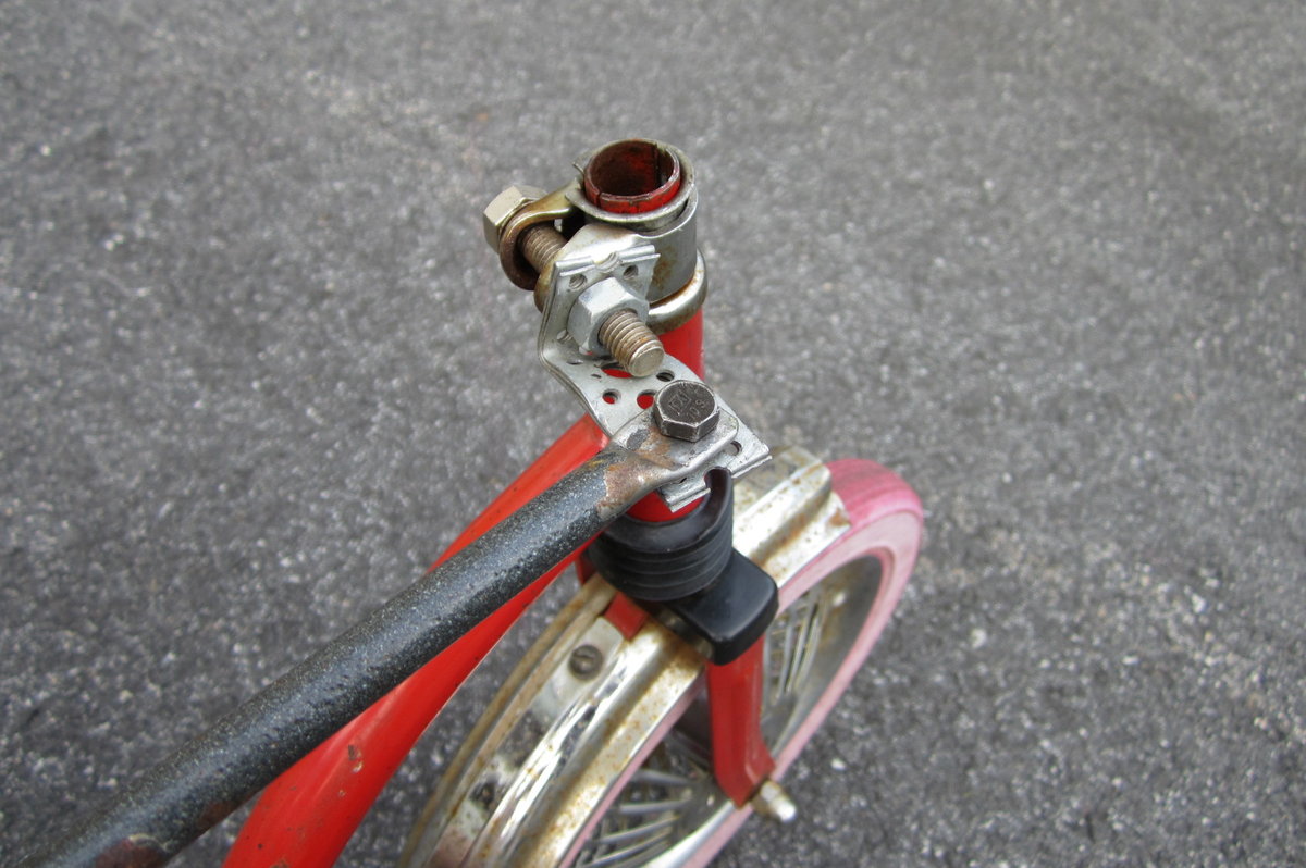

Ohjauksessa on "sulake" eli reikävannetta kolminkerroin. Tämä antaa myöden kun eturengas ajetaan rotvalliin tai seinään.
