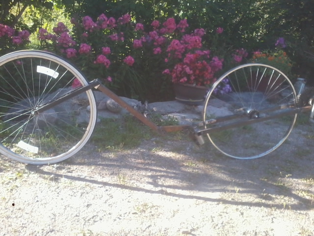

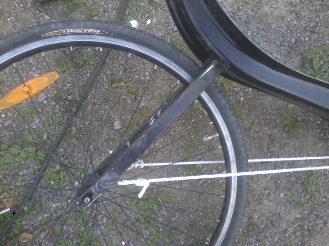

Etupää kasassa
Sommittelua
Ohjausnivel käännetty alapuolelle.
Hepattu
Ready to go
Yksityiskohtia

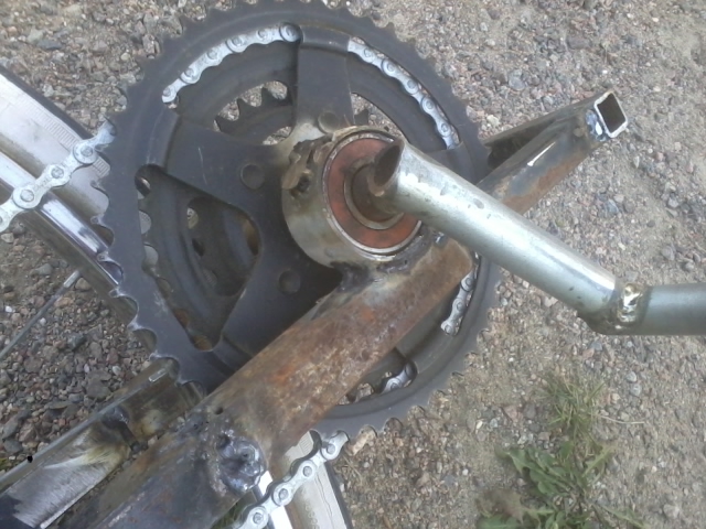

Kampikammio (ilman kattovaloa)

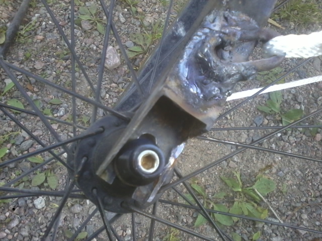

Etudropparit, kiekkossa automaattinapa 2V
Ohjausnivel

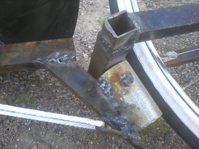

Penkin etukiinnitys

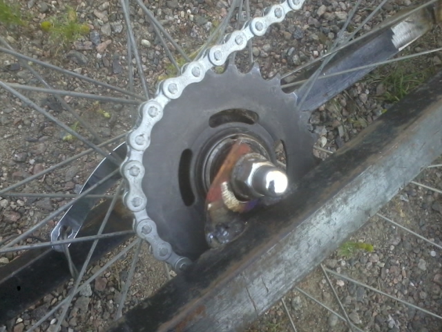

Takapää
Penkin takakiinnitys
Takadropparit

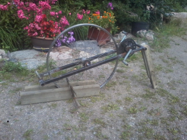

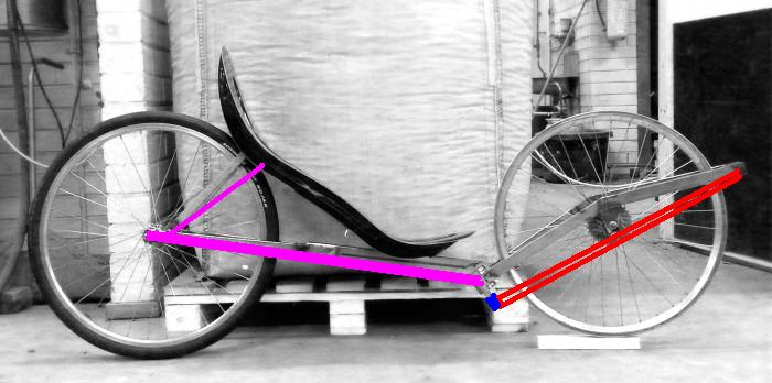

Esikuvana Pastorin pyton ylläolevassa kuvassa.
Pastorilla niin hieno ja yksinkertanen pythoni ett jos semmosen - tietysti hiukan pitää muuttaa kun kopioidakaan en ossaa. Se osa jonka ympärille pyörä ja idea rakentuu on tuo 2-vaihteinen automatic 622 kiekko - tämäkin idea on Pastorilta varastettu mutta kiekko on kuitenkin rahalla ostettu :mrgreen:
Punainen etusilmukka tullee 2525mm putkesta jos ei mitään kapeampaa löydy. Kampisysteemiksi hyllyssä oleva itsetehdyt kampiakselipaketti jossa ratas on runkoputkien välissä - muistaakseni 120mm kammet tuossa. Ehkä noilla kammilla mahtuu tuo 622 kiekko jalkojeni väliin.
Sininen täppä kuvassa on 30
30mm putken pätkä - poikittain - johon etusilmukan putket tulis kiinni. Etuosa tulis siis akseliin kiinni ja takaosa laakeripesään.
Kamatkin on melkeen kaikki kerättynä samaan paikkaan - alottamista vaille valmis siis :mrgreen:

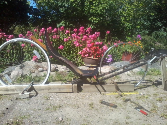

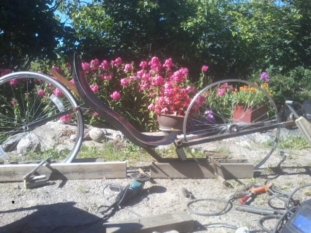

2015-08-16 11.18.09.jpg (251.44 KiB) Katsottu 9221 kertaa

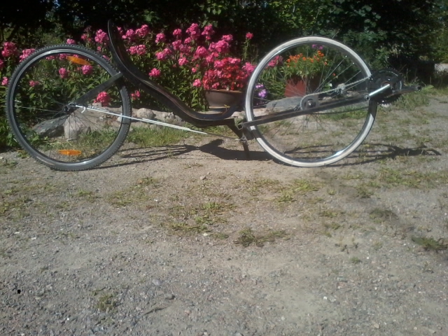

Keula olis hepattu tommoseen muotoon. Tyyli huutas saman mallista eli Räyhäkkää perää mutt tuleeko painoo liikaa :? Ei kai, Räyhäkässäkin se ylimääränen paino taitaa olla keulassa. Jos siis kaks rinnan kulkevaa 25*25mm putkee menis rinnan - penkiksi riittäs ohut vanerilevy ja jos viel naruperä, jäykkään verrattuna tippuu muutkin normipenkin tuet pois - eikä tästä kilpapyörää kuitenkaan, vaan tyylikkään elvistelypyörän ja mukaan otettavan taittopyörän yhdistelmä 8)
Viestit: 14418
Re: PWyytton
Jätöstä on tulossa pythoniksikin aika isosti negatiivinen. Siinä on vaara, että pyörälle tulee nopeusrajoitus. Pienipyöräiset pythonit ovat luonnostaan stabiileja alle -200 millin jättönsä takia. Isopyöräiseen on vaikea saada noin pientä etäisyyttä ohjausnivelen ja etupyörän maakosketuspisteen välille, mutta yrittämällä sen saa aika lähelle 200 mm. Isopyöräisen pythonin jättö kannattaa yrittää tehdä mahdollisimman suureksi, eli vähän negatiiviseksi. Jättöä on tuossa helppo vielä muuttaa siirtämällä droppareita taakse päin.
Tässä aiempien pythonien mittoja.
Viestit: 17978
Re: PWyytton
No niinpä tietysti :oops: Lähinnä yritin laittaa nivelen mahollisimman lähelle rengasta ja kopsata Pastorin valitseman 55asteen ohjauskulman. Tuossa kuvassa nivelen asentoa en mitannu - Pikkasen jos lasken niveltä alaspäin ni jättö n. -27cm, tuommosia tais pyyttoni listassa kumminkin olla :roll:
Jos droppareita siirrän taakse, rengas ei mahdu tai pitää valita tosi kapee rengas.
Ei tätä jättöhommaa meinaa oikeen tajuta - välillä sitt sanotaan ett liian suuri jättö, siksi ei toimi kuten pyyttonin pitäisi :?
Viestit: 17978
Re: PWyytton
Kattelin taas kerran nuo listan pyyttonit - 28" etukiekkojahan siellä ei taida olla yhtään, 3pyörää 27" - se taitaa olla milli kooltaan kyll aika lähellä 622mm:ä.
Ehkä tarttee sitt laittaa mahollisimman kapeet kumit - tosin tuo vanne ei oo mikään kapee :roll: Joutuu viel heittään sen alkuperäsen osan pois, josta koko idea lähti :roll:
Re: PWyytton
Magesilla on -27 cm jättö ja rajanopeus on 50 km/h. Riittää aika moneen käyttöön kunhan rajoitteen tiedostaa.
Mua mietityttää enemmän tuo ohjauskulma. Magesin kokeilujen perusteella isorenkainen tulee ajettavaksi vasta 63 asteen ohjauskulmalla. Loivemmalla keulan kaatuilu aiheutti heiluriliikkeen puolelta toiselle. Kai tässäkin on joku monen tekijän summa, koska pienirenkaiset on tyypillisesti 60 asteen ohjauskulmalla :?
Viestit: 17978
Re: PWyytton
Joo, kattelin just tuon Jorin laittaman listan ohjauskulmia 60asteen molemmin puolin näyttivät olevan - mistäs Pastori tempas omaansa 55 astetta? ja miksi? Vai muistanko tuonkin väärin - mentävä katsomaan.
Viestit: 17978
Re: PWyytton
Laakeripesän laitoin paikalleen ja 47mm jää vanteen ja pesän väliin tilaa rengasta varten - sentti jopa kaks on varaa tuota väliä lyhentää.
Ohjausakselin kun laitoin n. 59 asteen kulmaan, ni jättöä on n. -26cm.
