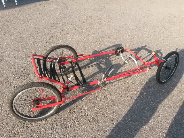

Nokialla pääsin vihdoin kokeilemaan tätä ihmettä ja rakennuskuumetta koeajo ei ainakaan hillinnyt. Laitteessa on niin paljon hyviä puolia, etten voi ymmärtää miksi näitä ei ole olemassa?
Edut deltaan tai tadpoleen verrattuna:
-kaksiraiteisena helpompi väistellä kuoppia
-renkaat tulevat yksi kerrallaan poikittaisiin epätasaisuuksiin, esim. kanttikivet
-matala = ei kaadu helposti ja pieni ilmanvastus
-kuskin painopiste loistavasti sijoiteltu
-tehokas voimalinja
-kevyt rakenteensa vuoksi
-helppo kattaa
-penkki on osa runkoa
-yli puolet painosta vetävällä renkaalla
Mitä minulla jää huomaamatta tässä? Moittikaa nyt kovasti, etten turhaan ala rakentamaan.
Miinuspuolia en keksi kuin jonkun mielestä friikki ulkonäkö ja vie enemmän tilaa kuin timanttirunkoinen kilpapyörä?
Viestit: 14209
Re: 2T3, two track trike
Naapurin poika kävi taas eilen ajelemassa tuolla ja mainitsi: "Tämä on hyvä pyörä, vähän niin kuin Jopo, sillä tällä voi (samoilla asetuksilla) ajaa monen kokoiset kuljettajat". Istuimen rakenne on sellainen, että siinä voi lyhyempi kuski rönöttää matalampana ja ylettää polkemaan samoilla säädöillä. :D
Tuollaisena vaikea säätää eri pituisille kuljettajille. Vältettävissä siirrettävillä kampilaakeripukeilla. edit: vaikka jori tuossa juuri mainosti rönöttämistä niin onkohan se hyvä idea jos pitää ajaa pidemmästi ja polkea tehokkaasti?
Pienirenkainen, mahdollista ehkä tehdä isommilla renkailla? Kumpi on talvella pahempi tämä 20" kiekoilla vai pythontrike 26" kiekoilla?
Ohjauksen mitoittaminen on tarkkaa, aiheuttaako sen että pienikin kuluminen nivelissä saa jonkun renkaan harittamaan haitallisen paljon?
Vetävän kiekon pinnat ovat lujilla oikealle kurvatessa. Jos painoa on tasaisella sen päällä yli 50% niin kurvissa helposti yli 100% ;)
Mutta joo, onhan tämä nerokas keksintö, en minä ainakaan mitää oikeasti pahaa miinusta keksi.

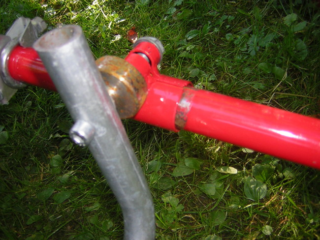

Sori, huono tarkennus.
Kampilaakerin pää65.JPG (128.69 KiB) Katsottu 6484 kertaa
Tuossa kampilaakeroinnissa on ideana, että laakeri on kiinteästi kiinni akselissa ja tuki on pallomaiseksi sorvattu pultin pää, jolla samalla pultilla kiristetään laakeripukki kiinni runkoputkeen.

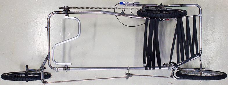

Tein pikaisen kuvamanipulaation toisenkätisestä rakenteesta.
