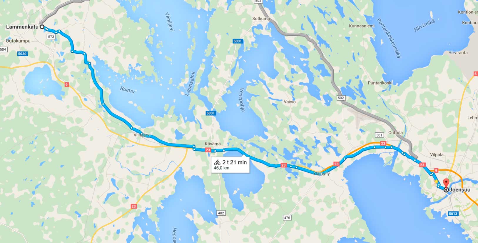

Mulla on tokavika vuosi tässä duunissa Joensuussa. Saatan toki saada näissä alkavissa YT neuvotteluissakin jo fudut. Mutta vähän on kutina ettei näin huonosti kävisi, vaan duunipaikka siirtyy tohon naapurikaupunkiin 45 kilsan päähän Outokumpuun. Parastahan siinä on että saa kivan työmatkalenkin - vaikka muuten elämä vaikeutuukin. Pääsen todennäköisesti joka toisella viikolla ajelemaan muutaman kerran duuniin ja takaisin - ehkä joka viikollakin, riippuu lukujärjestyksestä. (Miten sopii pikkulasten ja yksinhuoltajaviikon kanssa yhteen).
Ajattelin avata vähän keskustelua siitä mimmoisen rakkineen te muut valitsisitte työmatkalle n. 90 kilsan päivälenkkiin.
Kuudeen evoluutio on silleen hyvässä vaiheessa että kivan kelin työmatkapyörähän siinä on. Mutta se on sporttinen ja epäkelpo ikäville keleille. Kunnollisia sadevaatteita olin ajtellu vähän hamstrata toki - eli avopyörä oli ensin ajatuksissa. Ehkä munkin pitäisi sitten jotkin lokarit sitten laittaa syys/talvi/kevätpyörään. Kinnerihän olis aika kätevä - kriteerinä on vaan tietysti se että ite pitäis rakentaa. Mikäli jokin malli etenee vaikka vuodessa monistettavaksi niin sitten on eri juttu, mutta kaupallista tuotetta en varmaan lähde hankkimaan.
Reitti ohessa.

Asfalttii on - ainakin suorin reitti. Mutta toi puskareitin takaosa on vielä ajamatta joten siinä voipi olla soraakin. Mutta se olis hyvä. Ei tarvis ajella isoo tietä olleskaan.
J-Drums kirjoitti:
- Pitääkö reitillä ajaa kaupunkiajoa? Paljonko pitää pysähdellä valoissa, risteyksissä jne. Jos tätä on paljon, niin jälleen matala pyörä voi olla vähän epäkäytännöllinen (tai olisi ainakin mulle).
Ei oo tosiaan kaupunkii juuri olleskaan - alkumatkalla kotoa, mutta siihen voi suunnitella kierron kevlien mukaan jolloin ei olisi valoja.
J-Drums kirjoitti:
  • Paljonko reitillä on nousua? Jos paljon, niin esim. omatekoinen kinneri ei välttämättä ole kovin käytännöllinen. Paitsi jos osaa tehdä yhtä kevyen tai kevyemmän kuin kaupalliset.
Aika tasaista on. Mitä eroo on kinnerillä ja omatekoisella kinnerillä mäkien nousun kanssa.
J-Drums kirjoitti:
  • Mikä on keskinopeustavoite? Jos se on vaikka n. 30km/h, niin se kannattanee pitää valintaperusteissa koko ajan mielessä. Nokkapinta-ala pieneksi, ei mitään isoja, löysiä säkkejä roikkumaan minnekään, rengasvalinta jne. Ehkä joku kevytkate, kuten Wacky jo kirjoitti.
Olin mä aatellu että puolitoista tuntia vois olla hyvä aika = siitähän tulis noin kolmekymppii. No. Vähän kilsoi alle, niin se olis mahdollista.

Ihan pelkästään painoa ajattelin ja sen kautta, että jos on tasaista ja hyvää baanaa, niin sitten aerodynamiikka pääsee vielä paremmin jylläämään, kuin jos pitää hilata rakkinetta ylös pitkiä mäkiä. En ole nähnyt kovin montaa kevyttä DYI -kinneriä, ainakaan suomessa. Toki niitäkin varmaan on.
Mutta tuo reittihän kuulostaa siltä, siinä on mahdollisuuksia mennä ripeästi vaikka millä nopealla pyörällä, eikä isompia liikennehaittojakaan ole. 30km/h keskari olisi varmasti äkkiä arkipäivää.
Re: Työmatkapyörä 45 kilsan siivulle?
Nyt muistinkin reitiltä yhden kivan jutun. Jos ajaa päätietä, niin siinä on valot koko matkan. Puoleenväliin Joensuusta lähtiessä on kevli.

Kyllähän tällänen homma on ihan kinnerin heiniä, päällystetty tie eikä kaupunkiajoa juurikaan (ymmärtääkseni). Jos reitti on kerran vielä suht tasainen niin senhän ajaa nopealla kinnerillä alle tunnissa. Eli lopputulema on että kinnerillähän tuon voi ajaa vaikka melkein joka päivä, toisin kuin kattamattomalla (jos on siis tarkoitus tehdä jotain muutakin elämällään kuin olla töissä, ajaa pyörällä tai nukkua).
