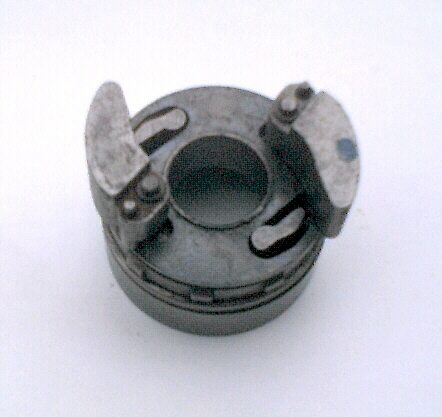

Automaatti siirtyi uuteen kaupunki-mbb:hen, lisää käyttökilsoja on tullut. Vaihtaa hyvin alhaisessa nopeudessa, arvioisin ett n.10km/h. Ylämäessäkin saattaa vaihtaa isommalle, kesken mäen :? Sanottiin ett vaihtonopeus 26"-28" tuuman kiekolla olis 19-20km/h :shock: En ymmärrä miten noin suuri ero voi olla?
Räjäytyskuvaa kattelin mut en ymmärtäny navan toimintaa. Onkohan ne keskipakovoimalla liikkuvat osat planeettapyörästön sisällä. En saanut kyseistä kuvaa tähän kun liian iso :oops: Muokattu: ymmärsin väärin nopeus onkin 16-18km/h sinisellä navalla 26"-28" kiekoissa. Jos laittaa punasen navan tuon kokoiseen kiekkoon sitten kulkee tuon 19-20km/h.
Joku täällä sano ett löytys ohje jossa navan jousia voi säätää - vaihtonopeuden muuttamiseksi. Jousiakaan en kuvassa havainnut, ehkä enkin on siel sisällä :roll:
Pitää kattella nettiä jos löytäsin ohjeet.

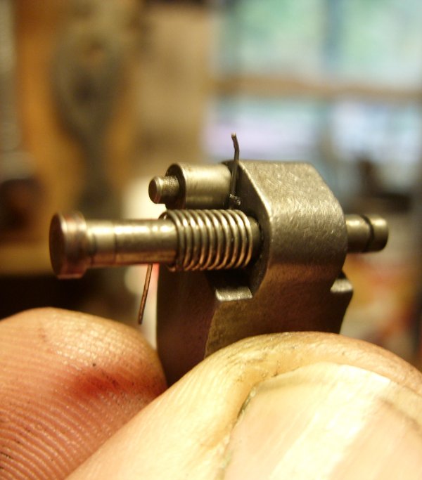

Re: 2 Gang Torpedo Automatic
"The shifting point is defined by a little spring which is in contact with one of the centrifugal weights. This means that the centrifugal bodies have the same weight (15 gr./body. I stripped the hubs and checked this!)
This is great because stretching or pushing this little spring makes it easy to optimize the shifting point for your purpose."
Eli siellä on jousi, jota taivuttamalla voi muuttaa vaihtamisnopeutta - jos ymmärsin oikein (enkussa impropatur :oops: )
Pitää siis avata se ja taivuttaa, luulis ett taivuttaminen kasvattaa vaihtonopeutta?

Valaiseekohan tuo kuva asiaa, kenellekään? Jouset ei vissiin tuossakaan näy?

http://www.scheunenfun.de/f+s_automatic.htm
Hiinä se jousikin kait sitten on.
"Diese Feder läßt sich verbiegen.
Das ist etwas für Spezialisten die genau den Schaltpunkt bei einer bestimmten Geschwindigkeit wollen." Kuva teksti? - saksani vielä huonompi ku enkkuni :oops:
vph
Viesti Kirjoittaja vph »
Sama asia tuossa on kai saksaksi sanottu. Jotenkin melkein sanatarkasti liioiteltuna niin että
"Tämä jousi antaa itseänsä taivutella. Tämä on Spesialisteille jotakin, jolla he voivat haluamansa kytkentäpisteen nopeuden tarkasti asettaa."
