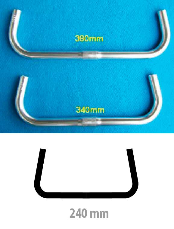

Ite haluaisin juuri nyt suurinpiirtein tommosen kuin tuo kuvan mukainen.
Edit. Pitäisi sitä itseasiassa kuvan osoittamalla tavalla nokan edessä "pystyssä" eikä edessä vaaterissa kuten noita bullhorneja usein käytetään.
EDIT: Piirsin kolmannen tangon.

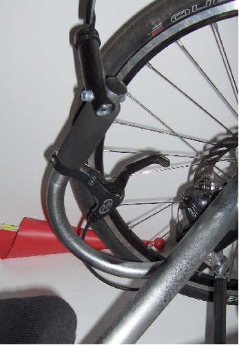

Sillä erotuksella että se voisi olla vielä kapeampi (edit - jonnekin 25 sentin tienoille saakka). Silloin kädet jäisi tosi kätevästi mun pyörässä kokonaan jalkojen taaksen. Nyt ne on semikätevästi hitusen kinttujen ulkopuolellaa. Kotitekoisessa tuulitunnelissa - eli aistinvaraisestia arvioitaessa - niihin osuu kohtalaisesta toi ilmavirta. Kun taasen kokeilee ajaessa pitää kättä siinä kintun takana niin ilmavirta ei siihen niin osu.
Miten tommoisen alumiiniputken taivutus onnistuis?
Pitäiskö sitä sitten lämpökäsitellä vai ei?
Jos tekis sopivasta suorasta putkesta taivutuksen ja sitten semmoisen sovitepalan siihen keskelle?
Eiks se olis hyvä idis?
Meniskö se nyt normiataivuttimella jos vaikka laittaa jotain sinne sisään?
Voisko semmoista jousta tms. kayttää silloin sisälestinä?

Mielessä käynyt ja on mulle usean kerran tyrkytetty putkentaivutintakin käyttöön. Ei vaan ole tuntunut vielä tarpeelliselta. 22 millin teräsputkesta tekisin. Keskikohdan paksunnoksen saisi kätevästi 25x1,5 putkesta. Ehkä siihen "lopulliseen" mbb:hen :)

Eiköhän tuo aluputki taivu ihan normaalitaivuttimella ilman sisälestejä. Irto paksunnoksella minäkin keskikohdan tekisin. Onkohan tuommoset taivuttimet kalliita? Pitäis melekeen hommata, ku ohjaustankoa ei ikinä meinaa löytyä sopivaa, ja voishan sillä tehä muutakin.

Mä oon pätkiny ja hitsaamalla kasannut pystäreiden tangoista. Muutama malliesimerkki:
Kaikissa valmistusmetodi sama, eli liihtoskohdissa sisällä pätkä ohuempaa putkea niin voi asetella osat suoraan ja pysyvät kohdillaan. Aina ei ole just sopivaa, joten joudun käyttämään paksumpaa, josta rälläköin kaistaleen pois ja puristelen sitten tangon sisään. Miksei puutapitkin toimisi, eivät jäisi turhaksi painoksi.
Valmiita pätkiä käyttäessä on paksunnos valmiina ja mutkat tiukempia.

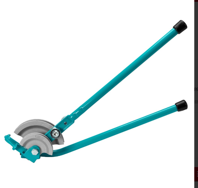

http://www.atacon.fi/tuotteet/putkentai ... uper_bend/ Tuommonen meilläon kansalaisopistossa , aika pätevä laite.

Alumiini 22x2 mm menee kätevästi kuvan mukaisella "koneella".
Halutessaan voi putken täyttää kuivalla hiekalla tai vaikkapa sokerilla. Päät saa kätevästi umpeen viinipullon korkeilla. Tällä putkikoolla täyttämisestä ei ollut havaittavaa hyötyä.
Rautasoinilla ei ollut varastossa ... tuolta löytyy 22x1.5

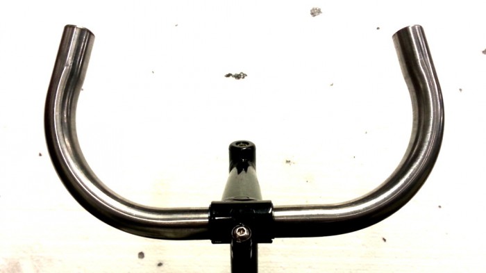

Katos. Samaan aikaan toisaalla protoilin kapeeta bullhorn tankoa. Teräs oli protomatskuna.
Re: Ohjaustangon taivuttelu
..Teräs oli protomatskuna.
Tossahan näkyy nyt tota venymää. Eihän se haittaa. Mutta mietin eilen että mitäs rasvaa siihen kannattaisi sujauttaa että vähän paremmin kulkisi? Ekalla vedolla en laittanut mitään ja kelkka meni kyllä aika nihkeesti. Toiseen laitoin nurkasta jotain sprayta - tosi ohutta - vähän helpotti, mutta olisko joku vielä parempi?
