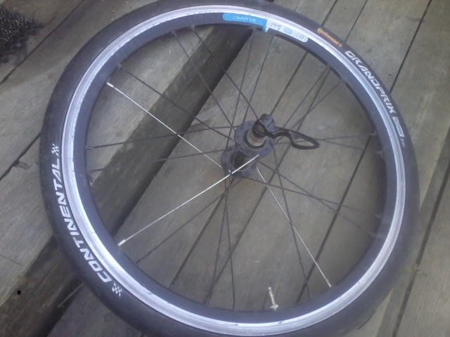

Tuommonen miun kevyin ja kapein kiekko oli Nokialla pw1:ssä ja toimii siinä käytössä miunkin painosella. Mitenkähän kestäis deltakinnerin takakiekkona? Pinnoja 20 kpl.

En suosittelis noin vähillä pinnoilla deltan takakiekoksi. Menee hyvä kiekko vaan rikki sellaisessa paikassa turhan helposti. Lata vaan se eteen kuten suunnittelit ja jotain kestävämpää taakse

Kestävämpi tarkottaakos se pinnoja enemmän?

Sitä se tarkoittaa. Myös navan laippojen isompi leveys hyödyttää ja miksikäpä et laittaisi hiukan camberkulmaa, kuten vaikkapa Eskon Hipsuissa tai Kettwieselissä. Kyllä sinun pitäisi kokeneena kiertyväketjuiskuskina uskoa, että pitkä ketju kykenee kiertymään sen muutaman asteen, jonka tuon camberkulman voisi olettaa olevan. Eskolla ideana oli kallistaa sen verran, että tolpan vierestä ajaen tolppaan osuu ensin rengas, eikä akselin pää.

Leveiden hartioideni takia 8) No kai siihen vähän kallistusta sais mahtumaan - mites se vetävä puoli, voiko sitä kallistaa? Tai tarviiko?
Joo kyll mie sen ketjun kiertymisen uskon - ehkä vaihteiden pysymistä pähkäilin tai muuten vaan kyselen - piruuttani 8)
Tähän joudun laittaan haarukan molemmin puolin, niin että varokaa tolpat - äkkipysähdys on rajuhko. Nimimerkki "Kerran Tallinnana satamassa lyhtypylvääseen törmännyt nojaturisti"

Eihän sen haarukan siltikään tarvitse olla uloin osa. Eikös kiekon akselin pää ole kuitenkin uloimpana, tai ainakin haarukan voi niin tehdä, että on. :?
ED. Toisaalta, kun teet sivuvetoista, saattaisi olla kuitenkin viisainta -jos vain kiekot kestävät- tehdä pystyillä kiekoilla, koska camberi siirtää vetoa kauemmas keskilinjalta, mikä taas haittaa ohjausta varsinkin ylämäessä, ellei jopa kallistaa kiekkoihin positiivista camberia, jotta tulee entistäkin kapeampi kulkulinja ja jää hartioille kunnolla tilaa. Kunnolla kun kallistaa, osuu tolppaan ensinnä rengas yläpuolen kaareltaan. :mrgreen:
