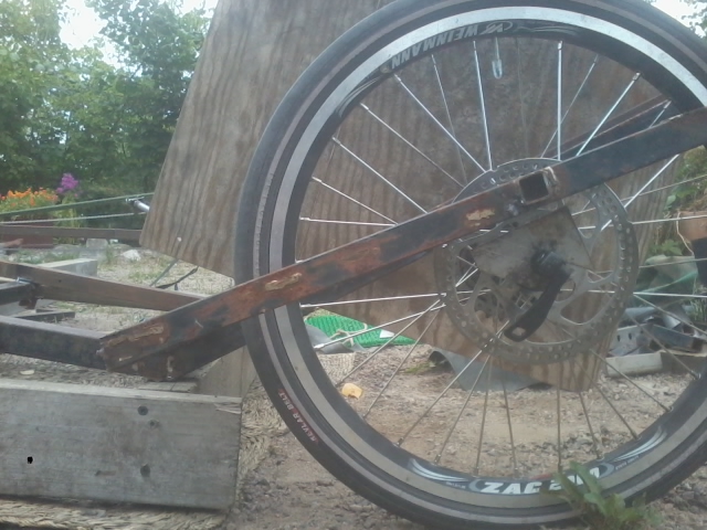

Esimmäistä kertaa suunnittelen takavaihtajan asennusta takakiekkoon. Aikasemmin ne oon suurinpiirtein heittämällä tuikannu johonkin kohtaan ja vaihtelevalla menestyksellä ovat pelanneet, yleensä kuitenkin ovat.
Mitenkäs tuo vaihtajan kiinnitys paikka pitäs oikeesti mitata? Kun vaihtaja on pienimmällä rattaalla, saako se olla ihan "pohjassa" ?
Kriittinen kohta ketjun kulussa, mahtuuko tulemaan haarukan olkapään yli vai ali - ja sitä nyt arvon. Jos ei mahdu ni haarukan voi laittaa tulemaan takakautta.

Nyt en hahmota. Piirrä ja/tai valokuvaa mitä tarkoitat!
2015-08-26 13.42.57.jpg (214.77 KiB) Katsottu 9120 kertaa
Heppasin takahaarukan ulomman putken vähän eri linjaan runkoputken kanssa, jotta sain haarukan poikkiputken vähän ylemmäs ja toivon ett ketju menis sen ali. Alustavalla vaihteen siirtäjän mallailulla tuo saattas onnistuakin, 52 piikkisellä eturattaalla. Sitten ainakin jos tähän laittaa sen 71piikkisen 8) - kunhan ei ota kanttikiviin hammasratas kiinni :mrgreen:
